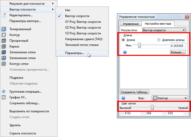

7. Щелкните правой кнопкой мыши на плоскости и выберите Вектор и Параметры. Измените длину вектора и интервал на вкладке "Параметры вектора" диалогового окна "Управление плоскостью".

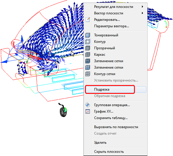

10. Нажмите правую кнопку мыши на "Плоскости результатов" и выберите Отрезать.

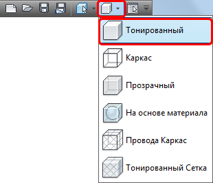

11. Выберите Тонированный в панели инструментов "Быстрый доступ":

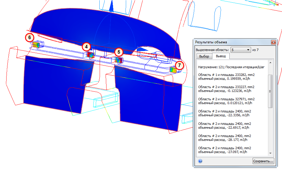

18. Перетащите вертикальную ось триады секущей плоскости, чтобы разместить плоскость на четырех передних вентиляционных решетках с заслонками, как показано на рисунке.

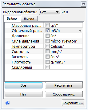

19. Чтобы сравнить сбалансированность потока для этих четырех решеток, выберите Групповая операция на контекстной панели Плоскости. Выберите Объемный расход. Щелкните на поле смежных единиц, и выберите м3/ч.
20. Нажмите Рассчитать.
21. Выберите области в меню Выделенная область, чтобы определить отдельные вентиляционные решетки с заслонками.
Прим.: В результате этого плоскость делится на 7 отдельных областей. Autodesk® CFD номера этих областей. Для выделения соответствующей области на плоскости, выберите соответствующий номер из области меню области Выделить. На рисунке, области, 4, 5, 6 и 7, но эти значения могут отличаться на вашей модели.

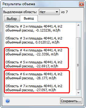

22. Отследите значения расхода для всех четырех решеток. Обратите внимание на то, что два внутренних регистра (области 2 и 3) каждый обеспечивает примерно 20 м3/ч воздуха, в то время как внешние регистры (области 6 и 7) каждый из них обеспечивает около 30 м3/ч.
