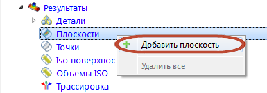

Создание плоскости
На модели: Щелкните правой кнопкой мыши на или рядом с моделью (не на существующей плоскости). Нажмите Добавить плоскость.
Вне модели: щелкните Добавить на контекстной панели Плоскости. Другой способ: щелкните правой кнопкой мыши ветку Плоскости на панели проекта и нажмите Добавить плоскость.

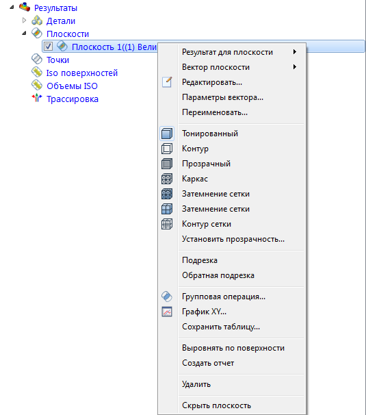

Переименование плоскости
- Щелкните правой кнопкой мыши идентификатор плоскости на панели проекта и выберите Переименовать.

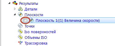

Скрытие плоскости
- Снимите флажок рядом с идентификатором на панели проекта.
Прим.: Отключенная плоскость не отображается и не может быть изменена. Скрытие плоскостей удобно при захвате изображения определенной плоскости.
Удаление плоскости
На модели: Нажмите правую кнопку мыши на плоскости и кликните Удалить.
Вне модели: щелкните правой кнопкой мыши плоскость в проекте и нажмите кнопку Удалить.

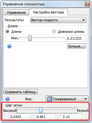

Сохранение результатов на плоскости
На плоскости: щелкните правой кнопкой мыши и щелкните Сохранить таблицу...
Около модели: Нажмите Сохранить таблицу... " в диалоговом окне Управление. Чтобы изменить результаты разрешения, перетащите регулятор Шаг сетки.

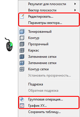

Метод 1 "На модели": Щелкните левой кнопкой мыши на плоскости и нажмите значок контекстной панели инструментов.
a. Параметры (Управление)
В. Параметры вектора
C. Массив
D. График XY
Метод 2 "На модели": щелкните правой кнопкой мыши на плоскости и выберите из контекстного меню.
Около модели: щелкните значок на контекстной панели Плоскости.
- Вне модели (метод 2): щелкните правой кнопкой мыши плоскость в ветке проекта "Плоскости".

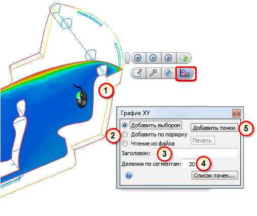

Создайте графики XY
Создание график XY, выбрав точки на секущей поверхности, путем ввода точек координат или точек, сохраненных в предыдущем графике. Максимальное количество точек в графике XY — 500.
Шаг 1: Создайте результаты плоскости и откройте диалоговое окно "График XY"
Шаг 2: Выберите метод выбора точек:
Добавить путем выбора
- Нажмите Добавить точки.
- Щелкните на местоположениях секущей плоскости, через которые будет проходить график. Список точек области отображает точки.
- Требуются, как минимум, две точки.
Добавить ключ в
- Укажите координаты X, Yи Z, через запятую в поле. (Не используйте квадратные или круглые скобки.)
- Нажмите Добавить.
Чтение из файла
- Чтобы сохранить местоположение графика точек XY в файл, нажмите кнопку Сохранить точки.
- Чтобы создать новый график XY с помощью сохранения местоположения точки, выберите Чтение из файла. Щелкните Обзор и выберите нужный файл xyp.
Прим.: Вы можете использовать сохраненные расположения точки для создания графика на другом сценарии.
Шаг 3: Введите название
- Задайте Название для графика. Это не является обязательным. Если не введено название, график будет обозначен меткой "Без имени".
Шаг 4: Измените количество делений
- По умолчанию, число делений между каждой точкой равен 20.
- Измените это значение, чтобы изменить разрешение графика.
Прим.: Количество делений должно быть от 2 до 500.
Шаг 5: Создайте график
- Для создания графика, щелкните График.

Для изменения количества точек, сохраненных в таблице, измените разрешение Шаг сетки на вкладке "Параметры вектора":

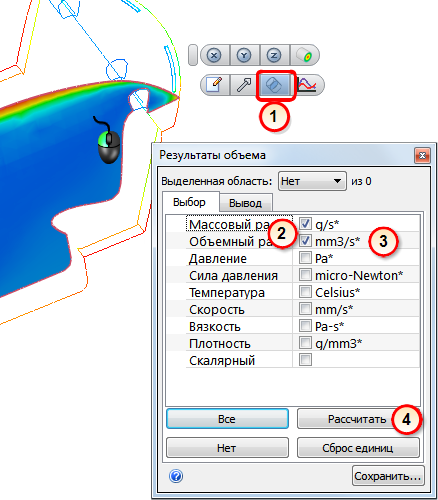

Использование плоскости для измерения объемных значений
Сводный Калькулятор рассчитывает и отображает объемно-взвешенные результаты на Плоскости результатов. Масса (масса-взвешенные) результаты автоматически обновляются по мере перемещения активной плоскости.
Рабочий процесс
Расположите плоскость результатов в требуемое местоположение.
- Откройте общее диалоговое окно.
- Выберите требуемые значения для выполнения расчета.
- Изменение единиц выходной величины в соседнем списке меню.
- Нажмите кнопку Вычислить.
- Групповые результаты записываются на вкладку Вывод.
Чтобы сохранить массив данных при анимации анализа переходных процессов, нажмите кнопку Сохранить. Результаты попериодно будут сохранены в формате Excel, файл CSV.
Примечания
- Давление является статическим избыточным давлением.
- Объемный расход является продуктом скорости и площади.
- Сила давления это давление интегрированное над площадью (Это взвешенное площади давление. Значение давления создает концентрироанное значение давления).
- Компоненты Скорости отображаются путем выбора значения скорости.
