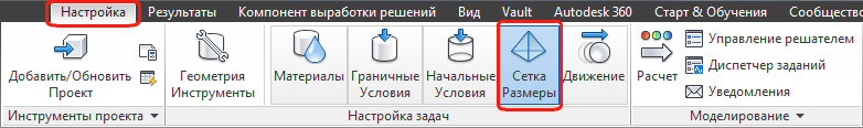

1. Щелкните Размер сетки на вкладке Параметры:

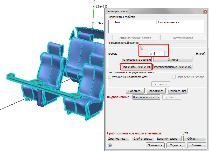

10. Выберите два объема воздуха в воздуховодах. В диалоговом окне "Размер сетки", перетащите регулятор "Корректировка размера" примерно на 0.6. Нажмите кнопку Применить изменения.

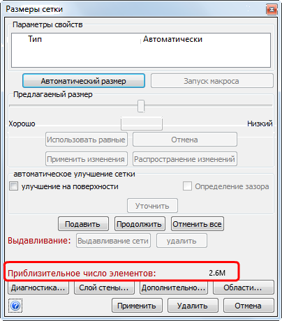

12. Выберите воздушную часть кабины. В диалоговом окне "Размер сетки", перетащите регулятор "Корректировка размера" примерно на 2 (или введите 2 в поле и нажмите на клавишу ENTER). Нажмите кнопку Применить изменения.
13. Для просмотра нового приблизительного количества элементов, выберите Распространение изменений в диалоговом окне "Размеры сетки". Обратите внимание на сокращение по сравнению с первоначальной оценкой.
Прим.: Отдельные изменения пересчитывает распределение сетки на основе изменений, выполненных в отдельных деталях, поверхностях и ребрах. Для просмотра нового распределения сетки и приблизительного количества элементов, щелкните "Распределение изменений". Однако следует отметить, что отдельные изменения автоматически применяется при генерировании сетки.

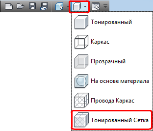

15. Чтобы просмотреть сетку, нажмите Тонированная сетка на панели инструментов "Быстрый доступ":
Прим.: Обратите внимание, что подавленные детали не покрыты сеткой. Только три объема воздуха покрыты сеткой. Также обратите внимание, что объемов воздуха в воздуховодах меньше, чем в других местах в модели.

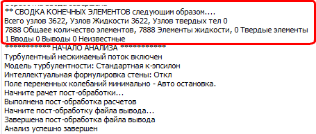

16. Прокрутите вверх в область вывода, чтобы отметить последний элемент графа.
Прим.: Количество может незначительно отличаться в зависимости от небольших изменений в модели из-за исходной CAD.
