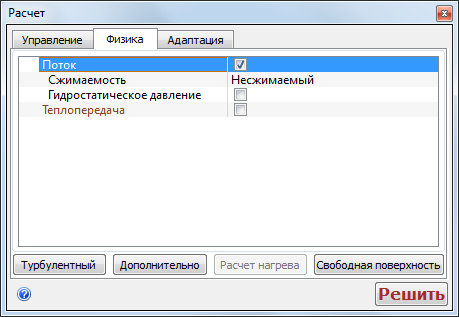

Определите условия и параметры решения на вкладке "Физика".
Параметры по умолчанию определяют несжимаемый турбулентный анализ потока без теплопередачи. Все параметры инжиниринга в природе, и они перечислены ниже:

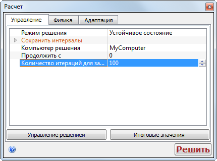

Определите, как будет работать анализ, используя вкладку "Управление".
- Задайте
Режим решения
на Устойчивое состояние или Временный.
- Если временный, задайте параметр
Временные параметры
(размер шага времени, и т. д.)
- Задайте
Сохранить интервалы
для результатов и/или сводной информации
- Выберите
Решающий компьютер
(локальный компьютер, используемый по умолчанию).
- Если продолжить анализ, выберите Итерация или Временной шаг к Продолжить от.
- Введите число Итераций для запуска (или временных шагов для запуска)
- Дополнительно: выберите дополнительные
Результаты количества
- Запустите анализ, нажав кнопку Решить.
Прим.: 100 итераций обычно достаточно для достижения сходимости в большинстве анализов. В некоторых случаях, может потребоваться несколько итераций. Мы обсудим оценку конвергенции в главе 12.
