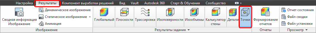

3. Выберите Точки на вкладке Результаты:

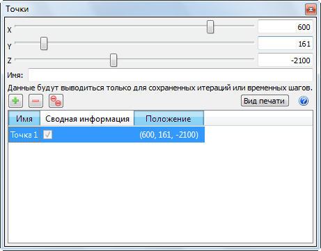

4. Задайте координаты точки в качестве требуемых результатов, как: 600,161, -2100. Имя точки " задниий пол". Щелкните значок +, чтобы создать точку результата. Установите флажок Сводка, чтобы создать точку, доступную для сравнения в других проектах.
Прим.: Укажите координаты либо путем их ввода или с помощью ползунков.

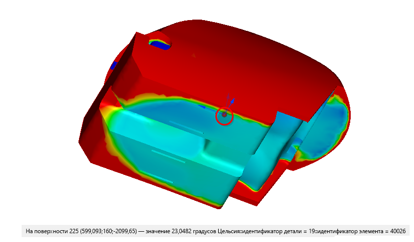

5. Исследуйте рядом с точкой результатов, и обратите внимание на температуру:
