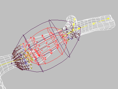

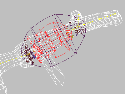

要调整围绕 Biped 骨盆的封套,请执行以下操作:
    在此模式中使用“Biped 三角形骨盆”选项。三角形骨盆可以创建从腿部到下部脊椎的其他链接。
    顶部:从骨盆到下部脊椎的默认封套太小。
    中间部分:网格显示为“杂混”状态,因为骨盆不能控制其周围的所有顶点。
    底部:增加封套大小可以更正骨盆区域出现的网格问题。
