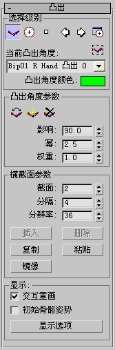

界面
凸出子对象级别的控件位于“凸出”卷展栏中。
“选择级别”组
链接
启用此选项可选择视口中的链接。对链接启用“复制”、“粘贴”和“镜像”命令。
横截面
启用此选项可选择和编辑横截面以“凸出”网格。对横截面启用“插入”、“删除”、“复制”、“粘贴”和“镜像”命令。
控制点
启用此选项可编辑横截面控制点。
上一个和下一个
单击可选择上一个或下一个链接、横截面或控制点,具体取决于选择级别。
凸出编辑器
单击将显示“凸出编辑器”,该编辑器允许您使用“横截面”和“剖面”图解视图来创建和编辑凸出角度
选择最近的凸出角度
启用此选项可选择距离当前关节角度最近的凸出角度。如果关节随时弯曲,则通过该组可以使用时间滑块选择凸出角度。如果单击“播放”,可以查看“当前凸出角度”字段的更改,以便反映离选定链接及其子链接的当前角度最近的凸出角度。
当前凸出角度(字段和下列列表)
显示当前的凸出角度。可以为新建凸出角度输入描述名称。单击“插入凸出角度”时,该字段会显示新的凸出角度名称。使用该下拉列表选择其它凸出角度。
整个链接
“当前凸出角度”下拉列表中的该选项可以为活动链接中的所有凸出角度选择全部的横截面。使用该选项,可以为链接全局更改横截面设置。另外,该选项会影响“复制”和“粘贴”命令。选择“整个链接”时,“复制横截面”会复制所有凸出的全部横截面,而“粘贴横截面”会粘贴所有凸出的全部横截面。
提示: 将所有凸出从一个手臂或腿部复制到另一个手臂或腿部时,“整个链接”是很有用的。
凸出角度颜色
单击色样,以更改当前凸出角度的颜色。为每个凸出角度提供不同的颜色是区别凸出角度的简单方法。
“凸出角度参数”组
设置凸出角度
将角度值更改为当前凸出角度(显示在“选择级别”组的“当前凸出角度”字段中)中骨骼的当前关节角度。首先使用视口中的“移动”或“旋转”更改选定链接及其子链接之间的角度,然后单击“设置凸出角度”。
插入凸出角度
为选定的链接添加新的凸出角度。“当前凸出角度”字段显示了带有递增数字的凸出角度名称。此时,可以输入新凸出角度的描述名称,如 Arm at 90
默认情况下,Physique 创建链接时,可以在“体形”模式姿势中创建一个凸出角度。凸出模型时,只需要一个附加的凸出角度。如若需要,可以创建多个凸出角度,以供进一步控制时使用。
删除凸出角度
从选定的链接中将当前的凸出角度删除。
无法删除默认的凸出角度。
影响
凸出影响蒙皮的角度范围。范围从 0 到 180。默认值为 90 度。
例如,如果已经将关节的凸出角度设置为 90 度,则“影响”值为 40 时,表示旋转关节达到 50 度(90 减 40)或 130 度(90 加 40)时,凸出效果开始出现。
控制凸出生效的平滑或陡峭程度。如果处于 0.0,则凸出会立即生效,而不会插补释放。随着值的增加,凸出会逐步缓和。如果值为 10.0,则达到设置角度时,将会突然凸出模型。范围从 0 到 10.0。默认值为 2.5。
权重
增加与其它任何凸出效果有关的当前凸出角度的效果。范围从 0.0 到 100.0。默认值为 1.0。
“横截面参数”组
截面
为选定的链接设置横截面数。
分隔
设置横截面周围的控制点。默认情况下,控制点平均分布在横截面的周围。
分辨率
设置横截面周围的径向分割数。控制点捕捉到最近的分辨率线。
注: “插入”、“删除”、“复制”、“粘贴”和“镜像”之后的按钮是根据“选择级别”组中处于活动状态的级别工作的。
插入
插入新的横截面或控制点。
删除
删除活动的横截面或控制点。
复制
复制活动的链接(及其凸出角度)或横截面。
粘贴
粘贴链接(及其凸出角度)或横截面。
要从一个链接中复制和粘贴所有凸出角度,请从“当前凸出角度”下拉列表中选择“整个链接”,然后单击“复制”。选择相对的链接,并单击“粘贴”。此后,单击“镜像”,以便镜像粘贴后的链接参数。
镜像
镜像凸出角度以及与凸出角度有关的横截面。如若需要,可以使用“选择并旋转”,以便直到凸出角度和横截面。
“显示”组
交互重画
打开此设置可在编辑视口中的横截面的同时实时变形网格。关闭此设置后,只有在您松开鼠标时才会更新网格。默认设置为启用。
提示: 如果系统速度很慢,或者计算密度网格的时间很长,则关闭“交互重画”。
最初骨骼姿势
启用后,使网格变成其最初的姿势;也就是说,最初应用 Physique 的姿势。默认设置为禁用状态。
显示选项
单击以显示“凸出角度显示属性”对话框,借助该对话框,可以定制凸出的视口显示。
