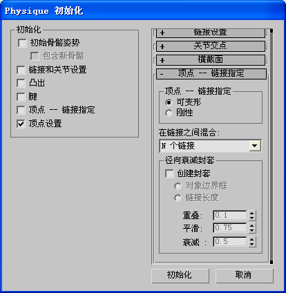

使用“Physique”卷展栏上的“重新初始化”命令可重置角色蒙皮行为的特定属性。其中,常见的用法是重置凸出、删除腱部、重新指定顶点-链接指定,或者将重新定位与附加模型有关的 Biped。从根本上讲,您可以重新初始化,以便重置“初始化”组中的一个项目或全部项目。
只有单击“重新初始化”时,才能在“Physique 初始化”对话框的“初始化”组中进行切换。

“初始化”组
初始骨骼姿势
使用当前的层次位置(例如,Biped 姿势)作为默认姿势来定义骨骼如何适合蒙皮。当前的姿势会成为新的初始姿势,从而替换首次将模型附加到 Biped 时所用的姿势。默认设置为禁用状态。
注: 这样的切换不会重新指定手动重新指定的顶点,除非还可以打开“顶点链接指定”。
将 Physique 与 Biped 结合使用时,如果要使用“体形”模式重新定位与模型有关的 Biped,请打开“初始骨架姿势”;例如,要重新定位 Biped 的肩膀关节。首先使用修改器堆栈显示中的灯泡图标关闭 Physique 修改器是很有用的。这样做可以便于您使用“体形”模式缩放和旋转与模型蒙皮无关的 Biped 肢体。请在缩放完角色之后使用此选项(请参阅缩放角色)。
  • 包含新骨骼为链接到 Biped 的所有新对象(骨骼)创建新链接。使用此选项可以将骨骼添加到应用 Physique 修改器的模型中。如果未打开“初始骨架姿势”,则无法进行切换。默认设置为禁用状态。
链接和关节设置
将链接参数和关节交点参数重置为默认值。链接参数包括“弯曲”、“扭曲”、“滑动”和“径向缩放”值。对“径向缩放”而言,它包括“比例”、“振幅”、“拉伸”和“违反”。默认设置为禁用状态。
打开此选项时,可以在“链接设置”卷展栏“关节交点”卷展栏中设置新的默认值。
凸出
将凸出角度重置为默认值。默认情况下,每个链接只能创建一个凸出角度。打开“凸出”时,将会删除可能已经创建的所有新凸出角度。默认设置为禁用状态。
打开此选项时,可以在“横截面”卷展栏中设置横截面的新默认值。
将腱部重置为默认值。打开“腱部”时,将会删除可能已经创建的所有腱部。默认设置为禁用状态。
顶点链接指定
重新评估落在每个封套范围内的顶点。(这可能与原始默认设置不尽相同,具体情况视是否已经对封套进行更改而定。)打开“顶点链接指定”时候,还会删除所有的定制顶点指定。如果要使用默认顶点指定替换所有的手动顶点重新指定,请打开“顶点链接指定”。默认设置为禁用状态。
打开此选项时,可以在“顶点链接指定”卷展栏中设置新的默认值。
顶点设置
