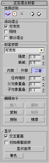

“封套”子对象控件位于“混合封套”卷展栏上。
“选择级别”组
链接
启用此选项可从视口中选择链接并编辑选定链接的封套参数。
例如,打开链接,选择二头肌链接,按住 Ctrl 键单击添加选择相反的二头肌,然后对两个链接同时编辑封套参数。
横截面
启用此选项可编辑封套横截面,从而更改封套图形及其影响区域。
例如,打开“横截面”,选择封套的内部或外部边界横截面,并且对其进行移动或缩放。可以“非统一缩放”颈部封套的横截面,以避开胸部的顶点。
控制点
启用此选项可编辑横截面上的控制点。
例如,打开“控制点”,选择封套横截面上的一点,并且移动该点以改变封套形状和影响区域。
上一个和下一个
单击可移到下一个或上一个链接、横截面或控制点,具体取决于处于活动的选择级别。
“活动混合”组
可变形
此选项打开时,为选定的链接启用可变形封套。默认设置为启用。
默认情况下,可变形封套显示为红色。
刚性
此选项打开时,为选定的链接启用刚性封套。默认设置为禁用。
默认情况下,刚性封套显示为绿色。
注意: 同一个链接可以同时启用可变形和刚性两种模式。一般情况下,使用其中一个。通过非统一缩放一个链接的刚性和可变形封套,可以把其中一个封套置于另一个封套上面。例如,可以用刚性封套控制肩部,同时用可变形封套控制腋部。也可以同时关闭一个链接的两个封套。
部分混合
对选定的链接使用“部分混合”。保持可变形或刚性封套中的一个为开启状态,然后打开“部分混合”。Physique 计算出给定顶点每个链接的权重。如果已禁用“部分混合”,且总权重小于 1,则 Physique 会将组合权重规范化为 1。如果启用“部分混合”,则权重可以保持在小于 1 的值。余数将由根节点填充,不会对当量产生任何影响。请参阅部分混合和权重指定以获得关于 Physique 如何得到这些值的详细解释。
骨骼运动时,角色下颌骨头所有可变形封套上的“部分混合”可以使网格变形平滑地进行。
“封套参数”组
[封套类型下拉列表]
显示选定封套的类型。如果链接同时有刚性和可变形封套,可以用此列表选择要调整的封套参数。
强度
更改封套的强度。范围从 0.0 到 100.0。默认设置为 1.0。
“强度”应用于内部和外部封套边界。
主要用于封套重叠区域,希望某个封套比其它封套有更强的影响作用。
衰减
更改封套内部边界与外部边界之间的衰减速率。这是 Bezier 曲线函数(贝塞尔曲线)。范围从 0.0 到 1.0。默认设置为 0.1。
内部边界内的顶点受到链接的完全影响(权重 = 1.0),而在外部边界外的顶点不受链接的影响(权重 = 0.0)。衰减决定了影响衰减值从 1.0 降到 0.0 的速率。
“内部”、“外部”以及“二者”按钮决定了后面介绍的控件(径向缩放、父对象重叠和子对象重叠)是否应用于封套的内部边界、外部边界,还是同时应用于内外边界。首先,点击按钮选择要调整的边界,然后在微调器中更改值。
内部
打开此选项,更改内部边界值。
外部
打开此选项,更改外部边界值。
二者
打开此选项,同时更改内部和外部边界值。
当选择“二者”时,“径向缩放”、“父级和子对象重叠”的显示值反映了内部边界的情况。
径向缩放
以放射状缩放封套边界。范围从 0.0 到 100.0。默认设置为 1.0。
父对象重叠
在层次中更改父级链接的封套重叠。范围从 -1.0 到 10.0。默认设置为 0.1。
值 0.0 导致封套末端落在关节处。值如果小于 0.0,封套将落在链接内;大于 0.0 封套将与相邻的链接重叠。
子对象重叠
在层次中更改子级链接的封套重叠。范围从 -1.0 到 10.0。默认设置为 0.1。
“编辑命令”组
注: 该组中可用的按钮取决于“链接”、“横截面”或“控制点”是否在活动的选择层上。
插入
在横截面上插入横截面或控制点。
删除
删除横截面或控制点。
复制
复制封套或横截面。
粘贴
粘贴封套或横截面。
排除
单击此按钮,显示“排除封套”对话框。可以排除一个链接,使之不影响其它链接。例如,可以排除右大腿链接使之不影响左大腿链接。或者,为了避免食指封套影响到中指顶点,可以将中指链接排除在食指链接之外,而不用缩放食指封套。
镜像
镜像选定链接上的封套,或镜像在某个封套中选定的横截面。
镜像操作后,可以通过单击“主工具栏”上的“旋转”来调整方向,选择局部坐标系,然后单击拖动链接或横截面。
提示: 为复制一个封套到它的镜像上,操作顺序为:“复制”,选择相反的链接,“粘贴”,然后“镜像”。
“显示”组
交互重画
此选项打开时,在调整封套时“体格”动态更新网格。此选项关闭时,输入最终值(按下 EnterTab,或是释放鼠标)后才更新网格。默认设置为启用。
最初骨骼姿势
此选项打开时,把网格角色放到应用“体格”之前的姿势上。默认设置为禁用。
显示选项
单击此按钮显示“混合封套显示选项”对话框,可以定制封套的显示设置。
着色
切换视口中顶点权重的着色显示。默认设置为禁用。
