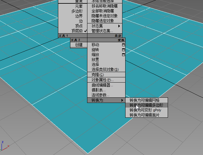

  2. 将“平面”对象转换为“可编辑多边形”格式。如果不知道如何使用,请继续执行该步操作;否则,转化后跳到下一步。
    要转化对象,请在“透视”视口中右键单击一次,以退出“创建”模式。此时,将会选中该对象。在“透视”视口中再次单击右键,然后在“变换”象限的底部选择“转换为”“转换为可编辑多边形”。或者,应用“编辑多边形”修改器。
    此时,该对象便成为可编辑多边形,而命令面板切换为“修改”面板。

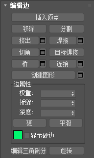

本主题提供了有关特定边卷展栏的详细信息:“编辑边”。其余卷展栏将在其自己的主题中进行描述。
“编辑边”卷展栏
该卷展栏包括特定于编辑边的命令。
注: 要删除某些边,请选择边,然后按 Delete 键。此时,将会删除选定的所有边和附加的所有多边形,从而可以在网格中创建一个或多个孔洞。要删除边而不创建孔洞,请使用“移除”(参见“插入顶点”后的条目)。
