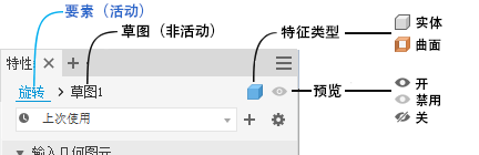

位于特性面板顶部的是面包屑导航。首先要做的是定义特征,但是可以通过单击面包屑导航草图文本在定义特征与编辑草图之间快速切换。单击面包屑导航特征文本可以返回特征环境。
  1. 面包屑导航的右侧是特征类型。类型可确定要在特性面板中显示的选项。
      指定特征类型:
    • 实体(默认)- 从开放或封闭的截面轮廓创建实体特征。对于基础特征则不能选择开放截面轮廓。
    • 曲面 - 从开放或封闭的截面轮廓创建曲面特征。特征可以用作构造曲面来终止其他特征,或用作分割工具来创建分割零件,或将零件分割成多个实体。曲面选择对部件旋转或基本要素不可用。
    • 单击该图标可切换到另一种特征类型。
