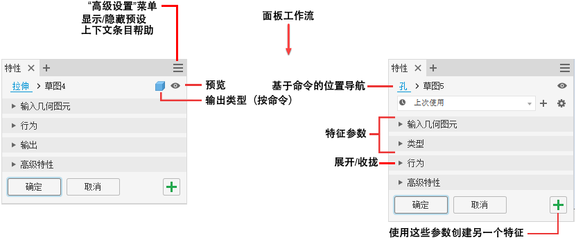

特性面板浮动在图形区域上方,最初显示在图形区域的左上方。可以调整面板大小,将其与模型浏览器合并,移至其他位置,甚至当作辅助监控器。特性面板使用可展开的部分,而不是选项卡。
关键概念
  • 工作流 - 特性面板工作流是自上而下工作流。您设置或更改的任何特性会影响其下面部分中的特性。特性不影响前面部分中的特性。
  • 面包屑导航 - 从编辑特征快速切换到编辑关联的草图。从面包屑导航重命名特征或草图。
  • 预览 - 位于痕迹导航栏右侧,“预览”可在编辑特征或草图时切换特征预览可见性。在草图编辑期间,会以线框的形式显示选定区域或回路的预览。禁用此选项可隐藏预览。
  • 预设 - 使用预设创建可重复使用的特征定义。有关预设的详细信息,请参见使用预设。
  • 值编辑 - 使用 Enter 键可应用值编辑。使用 Tab 键可逐项移动到下一字段。按 CTRL+Enter 组合键可结束定义、创建特征并关闭特性面板。如果值无效,则值颜色会变为红色。如果值有效,则值颜色为黑色。
    编辑字段在特性面板和画布内编辑控件之间会交互亮显。
  • 展开/收拢 - 可以展开面板部分以显示用于编辑的参数,或者收拢面板部分以隐藏极少使用的参数。
  • “高级设置”菜单 - 通过此下拉菜单可以访问“显示预设”/“隐藏预设”、“帮助”和其他高级设置。菜单基于上下文进行调整。例如,在创建或编辑特征时,菜单列表包含仅与要编辑的特征相关的选项。在浏览器中工作时,面板菜单依照模型浏览器的状态等而变化。
  • 应用并新建 - 单击此按钮可使用当前设置创建特征,并开始使用相同设置创建另一个特征。可以根据需要更改任何设置,然后创建另一个特征。
  • 固定 - 可以将特性面板固定到任何 Inventor 应用程序图形窗口中,固定在浏览器空间中,或者在应用程序上方或桌面上的某个位置保持浮动。这样您可以将面板或浏览器定位在方便您使用的任何位置。 在将面板固定到窗口框时,目标框的边缘会亮显。
  • 显示 - 面板会记住其最近的显示状态,并在您下次访问时使用该状态。

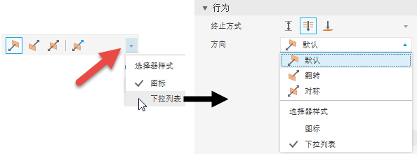

  • 图标或列表 - 一些图标组提供相应选项,可供以下拉列表的形式显示。单击字段右边的箭头可选择相应选项。 当显示为列表时,可以使用键盘输入(字的第一个字符)来选择选项。
    注: 在列表模式下,列表会随着您滚动鼠标滚轮而更新。

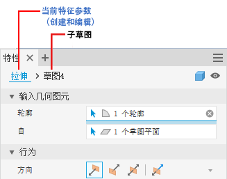

面包屑导航
面包屑导航水平显示文档层次中的当前或激活位置。可以通过它们访问文档、特征和草图,具体取决于文档类型。
通常情况下,特性面板开始于特征定义模式。可以单击面包屑导航文本以在“特征”和“草图”之间来回切换环境。选定环境的面包屑导航文本以蓝色显示。
您还可以使用功能区中的“返回到特征” 命令从草图编辑切换回特征编辑。该图标显示正在创建或编辑的激活特征,例如“拉伸”、“旋转”等。
重要: 在特征预览期间,可以编辑可见草图尺寸,而无需进入草图环境。
切换环境会导致当前环境提交在切换发生之前进行的任何更改。因此,从“特征”切换到“草图”会在环境更改之前创建定义的特征。从“草图”回切到“特征”会导致在环境更改之前接受任何草图几何图元更改。特性面板字段会随环境更改进行更新。
可以依靠面包屑导航编辑特征或草图名称。
  1. 单击要编辑的面包屑导航文本以将其激活。
  2. 再次单击进入编辑模式。
  3. 修改文本。
  4. 按 Enter 键完成更改。当单击“确定”以完成该特征时,浏览器节点名称将会更新。
注: 如果从一个面包屑导航项目更改为另一个面包屑导航项目,将自动保留所有特性面板更改。

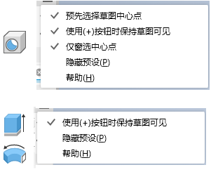

“高级设置”菜单
“特性”面板菜单包含与激活的创建或编辑上下文相关的设置。当命令处于激活状态时,您可以选择保持草图可见、显示或隐藏预设等。菜单项与上下文关联,仅命令将使用的内容才会显示。
在大多数情况下,这些设置默认情况下处于启用状态。选择菜单项可启用/禁用该选项。这些设置的特性面板状态在会话之间会继续保留。因此,如果您想要稍后使用它们,需要重新将其启用。这些设置也会根据文件类型(IAM 或 IPT)而不同。 例如,“使用(+)按钮时保持草图可见”仅适用于零件特征。

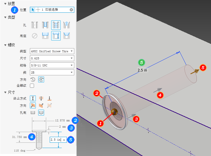

特性面板和画布内编辑
在创建或编辑特征时,可以使用“特性”面板中的编辑字段、画布内编辑字段或特征操纵器修改值。
以下示例使用孔特征来说明不同参数值的访问点。

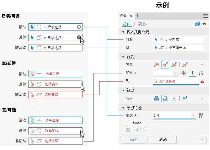

选择器状态
特性面板选择器会使用颜色显示其状态。下图显示了相关状态以及对应的示例。
清除选择
进行选择后,“选择器”字段会显示选定的项目数,并在字段右端显示“X”。若要清除选择集,请单击“X”,然后进行后续选择。
