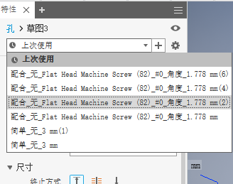

  3. 指定预设。 如果没有预设,或者首选的预设不存在,请继续该过程以指定所需的孔参数。
    注: 完成参数指定并单击“确定”后,将自动创建名为“上次使用”的预设。可以继续使用预设,或者将其保存为指定名称。 孔参数的公差值保存在预设中。

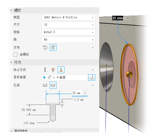

  7. 当选择了“螺纹”或“锥螺纹”孔类型时,“螺纹”将启用。指定孔的参数:
    • “类型”用于指定螺纹类型。从标准螺纹列表中进行选择。
      ANSI 统一标准螺钉螺纹是基于英寸的螺纹类型的一个示例。ANSI 公制是基于毫米的螺纹类型的一个示例。NPT 是基于英寸的螺纹类型的一个示例。ISO 内锥是基于毫米的螺纹类型的一个示例。
    • “尺寸”用于指定螺纹尺寸。从选定螺纹类型的公称尺寸列表中进行选择。
      每个公称尺寸都有一个或多个可用的节距。每个公称尺寸和节距组合都有一个或多个可用的类别。
    • “规格”用于指定螺距。
      螺距是指在平行于轴线方向上测量的相邻两个螺钉螺纹上对应点之间的距离。
      注: 如果使用英制单位,螺距等于 1 除以每英寸的螺纹圈数。
    • “直径”显示孔特征类型的直径值。此值与工程视图表示螺纹的方式有关。
      若要更改该值,请转至“工具”“选项”“文档设置”“模型”选项卡。更改螺纹孔的直径值。将基于 Thread.xls 中的螺纹定义自动设置孔直径。
    • “类别”指定内螺纹的配合类别。
      注: 对于英制螺纹,字母 A 代表外螺纹,B 代表内螺纹。使用更大的数可以得到更精确、紧密的配合需求。例如,对于螺钉、螺栓、螺母和其他通用的应用使用 2B。对于高精度和紧密需求的螺纹使用 3B。
    • “全螺纹”用于为孔的完整深度指定螺纹,并且只能为螺纹孔指定。
    • “方向”用于指定螺纹旋转方式。
      • 左旋:当垂直于孔轴查看时,螺纹以后退的方向逆时针接合。当逆时针旋转时,将左旋螺栓拧入螺母。
      • 左旋:当垂直于孔轴查看时,螺纹以后退的方向顺时针接合。当顺时针旋转时,将右旋螺栓拧入螺母。
