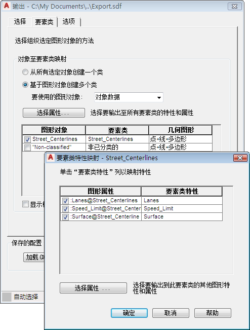

在第 2 课:清理您的图形中使用的图形包含 对象数据 。对象数据由图形对象所表示的实际对象的属性组成。对象数据存储于地图本身中,并且与各个图形对象相关联。
导出图形对象时,可以使用对象数据在 SDF 文件中创建要素类。生成的要素类具有与对象数据属性对应的特性。
在此练习中,图形中的街道中心线具有三种对象数据属性:Lanes、Speed_Limit 和 Surface。
如果已连接到 Internet,播放视频可以了解如何将所有地图数据输出至单个 SDF 文件。在视频的下面列出了此过程的步骤。 |
将图形对象输出为 SDF 的步骤
Street_Centerlines 的对象数据具有三种属性:车道、速度限制和曲面。
使用“数据连接”窗口连接到生成的 SDF 文件。若要查看有关如何执行此操作的视频,请参见“AutoCAD Map 3D toolset 简介”教程中的练习 2:使用数据连接将数据添加到地图。
您可以使用 AutoCAD 命令编辑 SDF 文件中的要素。
