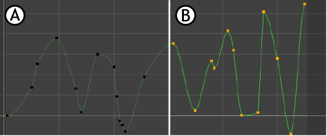

    • 如果现代曲线图编辑器(Graph Editor)中引用了动画曲线,则此曲线将以具有黑色锁定关键帧的暗淡颜色(40% 的原始曲线颜色)显示。
      现代“曲线图编辑器”(Graph Editor)中的动画曲线:A. 被引用,已锁定,B. 被引用,已解除锁定
