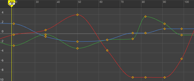

曲线图编辑器(Graph Editor)
您可修改的动画关键帧之间插值的图形表示。
若要打开曲线图编辑器,请执行以下操作:

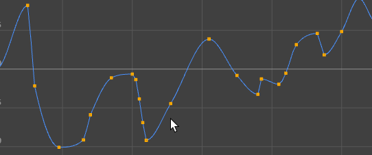

Maya 曲线图编辑器是 Maya 旧版曲线图编辑器的更新版本,可为您提供一种更为直观的方式来操纵场景中的动画曲线和关键帧。
曲线图编辑器显示为场景动画的图表视图,以便通过多种方式创建、查看和修改动画曲线。例如,通过使用切线控制柄改变动画曲线的形状,您可以控制关键帧之间的插值和曲线外插并更改动画曲线值和计时。

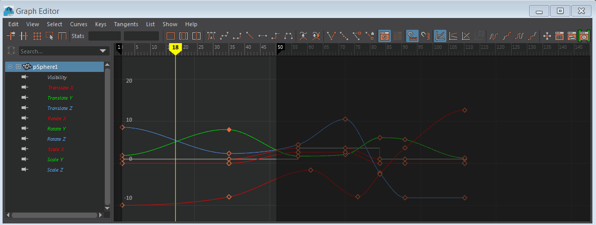

将“曲线图编辑器”(Graph Editor)放置在场景视图中
选择要在其中显示“曲线图编辑器”(Graph Editor)的场景视图,然后选择“面板 > 面板 > 曲线图编辑器”(Panels > Panel > Graph Editor)。

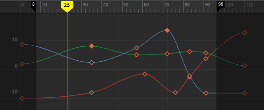

调整播放范围 在时间标尺上,单击暗区域的边并拖动以更改播放范围。通过拖动时间标尺上的标志,在时间视图中延伸播放范围。
拖动动画 拖动当前时间标记。

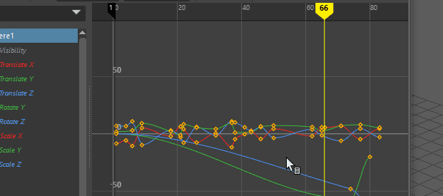

选择曲线
默认情况下,已启用曲线选择。
  1. 单击(或拖动选择)两个关键帧之间的曲线即可将其选中。
  2. 再次单击(或使用鼠标中键单击)该曲线即可移动。

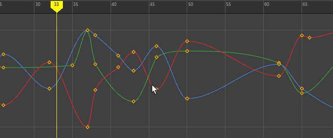

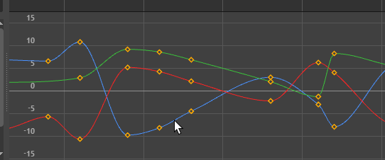

关键帧类型
  • 菱形关键帧:非加权切线
  • 方形关键帧:加权切线
  • 圆形关键帧:四元数曲线上的关键帧(无切线)
  • 空心关键帧:带有“自动”切线的新关键帧。当您调整切线时会填充关键帧,以显示其已被编辑。
请参见“曲线图编辑器”(Graph Editor)颜色主题中的“曲线图编辑器”(Graph Editor)关键帧颜色/形状。

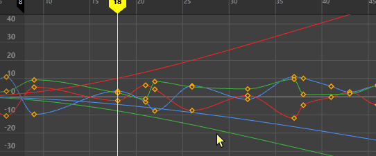

更改视图 绝对视图:按 1 键
这是默认视图。
堆叠视图:按 2 键
归一化视图:按 3 键
选择“视图 > 重新归一化”(View > Renormalize)可还原。
