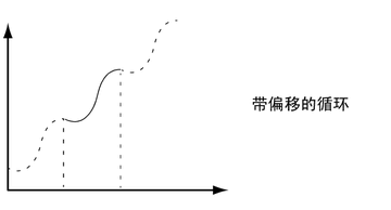

带偏移的循环(Cycle with Offset)
除了将已循环曲线的最后一个关键帧值附加到第一个关键帧的原始曲线值以外,“带偏移的循环”(Cycle with Offset)设置还可无限重复动画曲线。

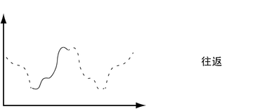

往返(Oscillate)
“往返”(Oscillate)设置通过在每次循环中反转动画曲线的值和形状来重复该曲线,从而创建向后和向前替代的效果。

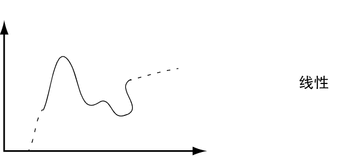

线性(Linear)
“线性”(Linear)设置将使用第一个关键帧的切线信息外推其值。它可无限投影线性曲线。

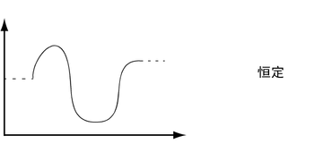

恒定(Constant)
“恒定”(Constant)设置将保持结束关键帧的值。这是 Maya 中动画曲线的默认设置。

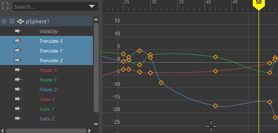

隔离曲线(Isolate Curve)
启用时,仅选定曲线会显示在图表视图区域中,所有其他曲线均会隐藏。
例如,若要同时仅关注多个对象的“平移 Y”曲线,请在图表视图中选择“平移 Y”曲线或在“通道盒”(Channel Box)中选择“平移 Y”通道,然后启用“隔离曲线”(Isolate Curve)。所有其他曲线均会隐藏,因此您可以轻松地只编辑“平移 Y”曲线。

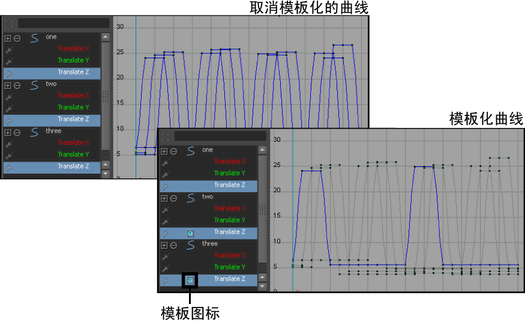

创建通道模板(Template Channel)
注: 此选项不会显示在现代曲线图编辑器的“曲线”(Curves)菜单中。
使大纲视图中的选定动画通道及其在图表视图中对应的动画曲线模板化。
创建动画通道的模板之后,其关键帧将继续对其对象的总体动画起作用,但图表视图中的相应曲线和关键帧将不再可选择。此外,大纲视图中已创建模板的通道旁边会出现一个较小的 图标,且已创建模板的通道曲线将在图表视图中以灰色显示。
如果具有多个含许多关键帧的重叠动画曲线,且仅需编辑一条曲线,但必须能够在图表视图中查看所有其他曲线,则创建动画通道及其曲线的模板十分有用。
