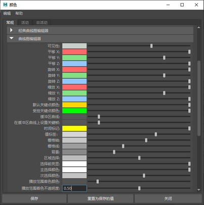

注: 可以在颜色设置(Color Settings)中自定义这些颜色和其他曲线图编辑器颜色。(“曲线图编辑器”(Graph Editor)和经典曲线图编辑器(Classic Graph Editor)颜色有不同的部分。)
可以在颜色设置(Color Settings)中自定义这些颜色(“曲线图编辑器”(Graph Editor)和经典曲线图编辑器(Classic Graph Editor)颜色有各自不同的部分),也可在“曲线图编辑器”(Graph Editor)的“更改曲线颜色”(Change Curve Color)选项(位于“曲线图编辑器”(Graph Editor)“编辑”(Edit)菜单中)中自定义这些颜色。
颜色设置 曲线图编辑器颜色

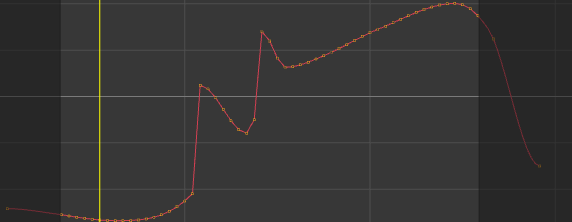

曲线图编辑器播放范围着色
也可以在颜色设置(Color Settings)中更改播放范围着色的默认颜色和不透明度。

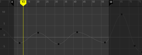

曲线图编辑器时间标尺
也可以在颜色设置(Color Settings)中更改时间标尺的默认颜色和不透明度,以及时间标尺数字和标记。

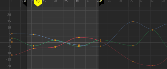

曲线图编辑器曲线颜色
默认情况下,在“曲线图编辑器”(Graph Editor)中曲线以特定颜色表示以反映曲线所表示的轴。可以在“曲线图编辑器”(Graph Editor)的“更改曲线颜色”(Change Curve Color)选项(位于“曲线图编辑器”(Graph Editor)“编辑”(Edit)菜单中)中自定义单个动画曲线的颜色。

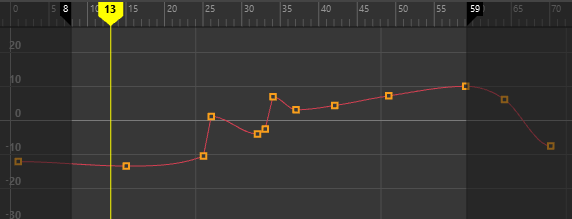

红色曲线
红色曲线指示 X 轴上的动画,无论是平移、旋转还是缩放动画。 Maya 中的红色用于表示 X 轴。

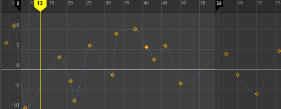

绿色曲线
绿色曲线指示 Y 轴上的动画,无论是平移、旋转还是缩放动画。Maya 中的绿色用于表示 Y 轴。
蓝色曲线
蓝色曲线指示 Z 轴上的动画,无论是平移、旋转还是缩放动画。 Maya 中的蓝色用于表示 Z 轴。

灰色曲线
带有黑色关键帧的灰色曲线是锁定的曲线。

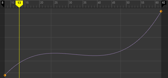

紫色曲线
紫色曲线是时间扭曲或速度曲线。通过时间扭曲曲线,您可以修改(或扭曲)动画计时,以便可以在一个位置管理多个动画曲线的整体序列化,而不是单独调整每个平移、旋转和缩放曲线。有关详细信息,请参见创建时间扭曲效果。

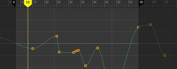

曲线图编辑器关键帧颜色/形状

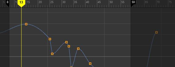

曲线图编辑器(Graph Editor)中的关键帧更改其外观以显示其状态。
关键帧 状态
菱形关键帧是非加权关键帧。请参见更改切线权重。
方形关键帧是加权关键帧。请参见更改切线权重。

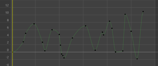

黑色关键帧是锁定的关键帧,不能进行编辑。这些关键帧显示在锁定通道和引用曲线上。请参见编辑被引用文件中的动画曲线。
