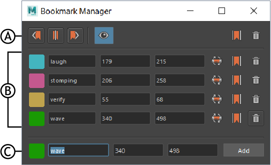

上单击鼠标右键,然后选择“书签管理器”(Bookmark Manager)
书签管理器(Bookmark Manager):A. 工具栏,B. 书签列表(Bookmark list),C. 添加新书签(Add New Bookmark)
“书签管理器”(Bookmark Manager)允许您同时编辑多个书签。
显示场景中所有书签的列表。您可以更改每个书签的名称、颜色或持续时间,并访问场景中每个书签的特定命令。
为新书签选择颜色、名称、开始时间和结束时间,然后单击“添加”(Add)。
也可以按 Alt (Option) + Shift + T 创建书签,而无需打开“书签”(Bookmark)窗口。此书签未命名,并指定随机颜色。
