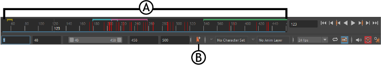

时间滑块书签(Time Slider Bookmarks)
使用“时间滑块书签”(Time Slider Bookmarks)在时间滑块(Time Slider)上标记事件,以便您可以及时注意动画或布局的某些时刻,而非单个关键帧或动画。在许多不同的工作流中,书签都可帮助您及时处理事件。
“时间滑块书签”(Time Slider Bookmarks)由开始帧和结束帧(可以小至单帧)、名称和颜色组成。
注: 书签仅在“时间滑块”(Time Slider)上可见,且链接到时间和帧(而非关键帧);如果移动关键帧,书签不会随之更新。
目标 操作
创建书签 按 Alt (Option) + T 或单击范围滑块(Range Slider)上的“书签”(Bookmark)图标 ,以打开“创建书签”(Create Bookmarks)窗口。
快速创建书签 按 Alt (Option) + Shift + T 可将具有随机颜色的未命名书签添加到选定帧,而无需打开“创建书签”(Create Bookmarks)窗口。
编辑书签 在“时间滑块书签”(Time Slider Bookmark)图标 上单击鼠标右键,然后选择书签管理器(Bookmark Manager)以在其中查看场景中的所有书签。从列表中选择要更改的书签,然后

一次性编辑所有书签 在“时间滑块”(Time Slider)或“书签”(Bookmark)图标 上单击鼠标右键,以打开书签管理器(Bookmark Manager)。使用窗口顶部的“书签管理器”(Bookmark Manager)工具栏图标可同时编辑多个书签。
显示书签名称和时间范围 将光标悬停在时间滑块书签上可查看名称和范围。
