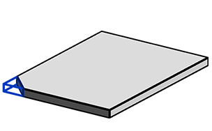

在结构板上创建切角
创建切角以自定义结构板形状。
创建切角的步骤
依次单击“钢”选项卡
“修改器”面板
(切角)。
单击结构板。剪切将放置于离您在板上单击位置最近的角上。
选择切角以在“属性”选项板中访问其属性。
板和切角仅在视图的“细节级别”设置为“精细”时可见。
