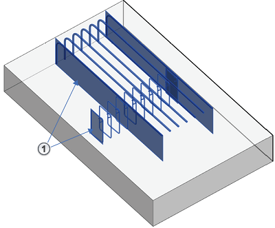

通过手动或自动约束到平面参照,钢筋会与混凝土图元和其他钢筋相互作用。
平面参照如下所示:
注: 弧形钢筋可以形成到同心主体表面的限制条件。
在大多数情况下,钢筋操纵柄平面和参照平面必须平行。 但是,钢筋端点操纵柄可以约束到角度最大为 6 度的平面。
您可以指定以下类型的限制条件:
