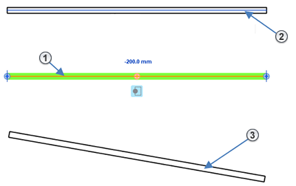

  - 选定的钢筋操纵柄。
- 有效的钢筋约束目标 - 段与选定操作柄平行。
- 无效的钢筋约束目标 - 段与选定操作柄不平行。将光标悬停在其上时,它不会高亮显示。
  注: 如果目标无效,则它不会高亮显示,也无法选择它。

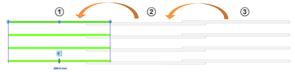

   已经约束到当前钢筋的各钢筋(即使通过其他钢筋)会以半色调颜色显示,并且无法选择它们的参照,因为这会导致圆形参照。在本例中,钢筋集 (3) 约束到 (2),这会约束到 (1):
