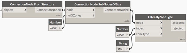

脚本中的第二个 Dynamo 节点是 ConnectionNode.FromStructure。该节点将结构数据图元的列表用作输入。Dynamo 节点的输出是使用成组算法确定的连接节点的列表。连接只可以放置在连接节点上。在此示例中,选择图元 B1、B2、B3、B4 将导致输出内容是包含 [B1, B2, B3, B4] 的连接节点,每个结构数据图元都具有分区的端点类型。

下一个要添加到脚本的 Dynamo 节点是 ConnectionNode.SubNodesOfSize。该节点将成组节点创建的连接节点列表和所需的分区数量用作输入。
在此示例中,连接框隅撑(栓接,使用拱腰)将两个结构数据图元用作输入,因此需要有两个或更多分区的连接节点。该 Dynamo 节点的输出是连接子节点的列表(即连接节点列表的列表)。连接子节点为连接节点中结构数据图元的排列,需要 noOfZones 次(在我们的示例中为 2 次)。
注: 对于某些脚本(例如顶点拱腰或其他对称连接),由于此 Dynamo 节点生成的排列,该算法将 [Beam1, Beam2] 和 [Beam 2, Beam1] 连接子节点都标识为有效情况。因此,脚本会在第一个连接子节点上添加连接,以便将第二个标识的子节点添加到“现有”输出(导致放置连接到的 Dynamo 节点具有作为输出的连接节点多于接收的输入)。要解决这一问题,请使用“ConnectionNode.RemoveDuplicates”来删除重复的连接子节点(包含相同图元的连接节点)。有关如何使用此 Dynamo 节点的详细信息,请参见顶点拱腰示例脚本。
在此示例中,输入内容是包含 [B1, B2, B3, B4] 的连接节点和数字 2。输出内容将为两个结构数据图元的所有子节点的连接节点:
