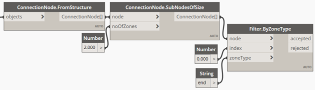

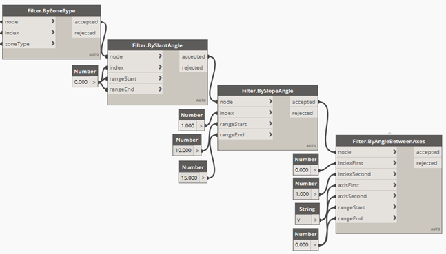

按分区类型过滤
下一个要添加到脚本的 Dynamo 节点是 Filter.ByZoneType。该节点用作输入某个连接节点(或连接节点列表)、对应于连接节点中结构数据图元的索引和分区类型,它可以是端点或主体(当前指定为不区分大小写的字符串)。作为输出,Dynamo 节点会显示符合条件的连接节点和不符合条件的连接节点。
注: 如果要检查图元之间的节点是否属于某特定类型,请确认分区类型。
在此示例中,要检查 B1 和 B2 之间的连接节点是否属于“端点到端点”类型,请首先确认节点中第一个图元(索引 = 0)的分区类型是否是“端点”。由于所有图元(B1、B2、B3、B4)都具有“端点”分区类型,因此过滤器将允许所有子节点通过。
输入 输出
接受
输出
拒绝

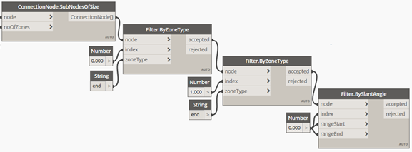

接下来,添加第二个 Dynamo 节点,以检查第二个图元(索引 = 1)的分区类型是否也是“端点”。
所有连接子节点都符合条件。
输入 输出
接受
输出
拒绝
按倾斜角度过滤
下一个要添加到脚本的过滤器是 Filter.BySlantAngle。倾斜角度是由结构数据图元的轴与垂直轴所形成的角度。倾斜角度是对坡度角的补充。需要此过滤器来检查第一个图元是否处于垂直状态。该 Dynamo 节点用作输入连接节点或连接节点列表、要检查的连接节点中结构图元的索引、倾斜角度范围 (0-90°) 的开始和结束(以度为单位)。
在此示例中,将检查连接节点中的第一个图元(索引 = 0)的倾斜角度是否介于 0 到 0 度之间,以使其处于垂直状态。
仅三个连接子节点符合条件,其中将 B1 作为第一个图元 - 由于 B1 是唯一的垂直结构数据图元:
输入 输出
接受
输出
拒绝

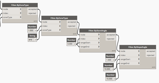

按坡度角过滤
下一个要添加到脚本的过滤器是 Filter.BySlopeAngle。坡度角是由结构数据图元的轴与水平平面所形成的角度。坡度角是对倾斜角度的补充。需要该过滤器来检查第二个图元的坡度是否介于 10 到 15 度之间。该 Dynamo 节点用作输入连接节点或连接节点列表、要检查的连接节点中结构图元的索引、坡度角范围 (0-90°) 的开始和结束(以度为单位)。
在此示例中,将检查连接节点中的第二个图元(索引 = 1)的坡度范围是否介于 0 (rangeStart) 到 15 (rangeEnd) 度之间。
由于 B4 处于水平状态,因此 [B1,B4] 连接节点将无法满足该过滤条件。
输入 输出
接受
输出
拒绝

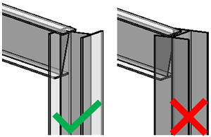

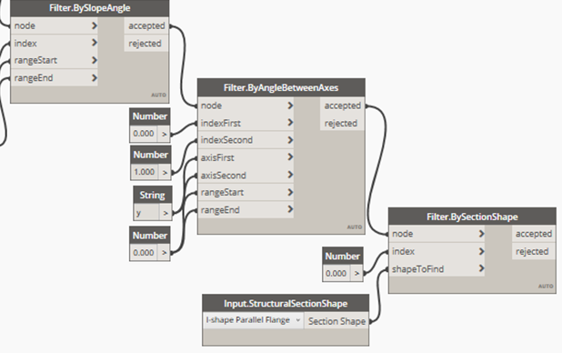

按轴之间的夹角过滤
为柱法兰添加一个过滤器,以始终与梁的法兰相接,使图元的腹板平行。
对于 W 形状,可以使用始终与腹板垂直的 Y 轴。对于框隅撑(栓接,使用拱腰连接)以及两个结构数据图元之间的角度,Y 轴应该为 0(它们应该处于平行状态)。
添加 Filter.ByAngleBetweenAxes Dynamo 节点。该节点用作输入连接节点或连接节点列表、要检查的连接节点中结构图元的索引、要检查的两个轴(X、Y 或 Z)、坡度角范围 (0-90°) 的开始和结束(以度为单位)。
在此示例中,将检查连接节点中的第一个图元(索引 = 0)和第二个图元(索引 = 1)的 Y 轴之间的夹角是否为 0。
由于 B3 的腹板与 B1 的腹板不平行,因此 [B1, B3] 连接节点无法满足此过滤器条件。
输入 输出
接受
输出
拒绝

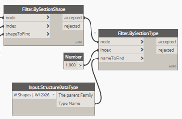

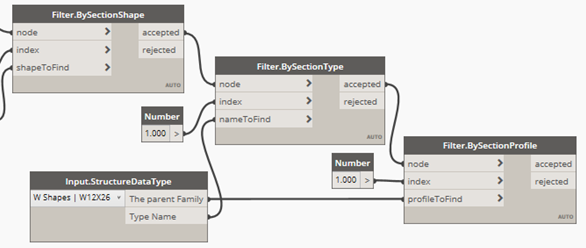

按剖面形状过滤
可以使用 Filter.BySectionShape Dynamo 节点来检查用于结构数据图元的轮廓的剖面形状。可以在“Revit 类型属性”对话框中“结构”下的“类型参数”列表中找到剖面形状。
Filter.BySectionShape Dynamo 节点用作输入连接节点或连接节点列表、要检查的连接节点中结构图元的索引、剖面形状,必须为其使用称为 Input.StructuralSectionShapes 的额外 Dynamo 节点。
注: 该连接节点也可以向 Dynamo 播放器公开。
在此示例中,将检查连接节点中的第一个图元(索引 = 0)是否具有剖面形状“工字型平行法兰”。
输入 输出
接受
输出
拒绝
按剖面类型过滤
可以使用 Filter.BySectionType Dynamo 节点来检查结构数据图元的剖面类型名称。
该 Dynamo 节点用作输入连接节点或连接节点列表、要检查的连接节点中结构图元的索引、剖面类型名称,必须为其使用称为 Input.StructuralDataTypes 的额外 Dynamo 节点。
注: 该 Dynamo 节点也可以在 Dynamo 播放器中显示为输入。
在该示例中,将检查节点中的第二个图元(索引 = 1)是否具有 W12X26 类型名称。
输入 输出
接受
输出
拒绝
按剖面轮廓过滤
可以使用 Filter.BySectionProfile Dynamo 节点来检查用于结构数据图元的剖面轮廓。
该 Dynamo 节点用作输入连接节点或连接节点列表、要检查的连接节点中结构图元的索引、轮廓名称,必须为其使用称为 Input.StructuralDataTypes 的额外节点。
在此示例中,将检查连接节点中的第二个图元(索引 = 1)是否具有 W 形状轮廓。
输入 输出
接受
输出
拒绝

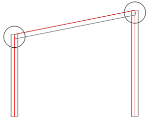

按梁之间的夹角过滤
按轴之间的夹角过滤会检查 X、Y 和 Z 轴之间的角度,并接收 0-90°之间的输入。
按梁之间的夹角过滤是该过滤器的特殊情形,其中两个轴都是 X 轴。
区别在于,对于端点到端点的连接节点,该过滤器可以接收介于 0-180°之间的输入。对于主体到端点或主体到主体,它将表现为轴之间的夹角。这一差异使您可以对用其他方式无法标识的情况进行唯一标识。例如,带一个梁的不对称门框架的柱和梁之间的补充角度:
