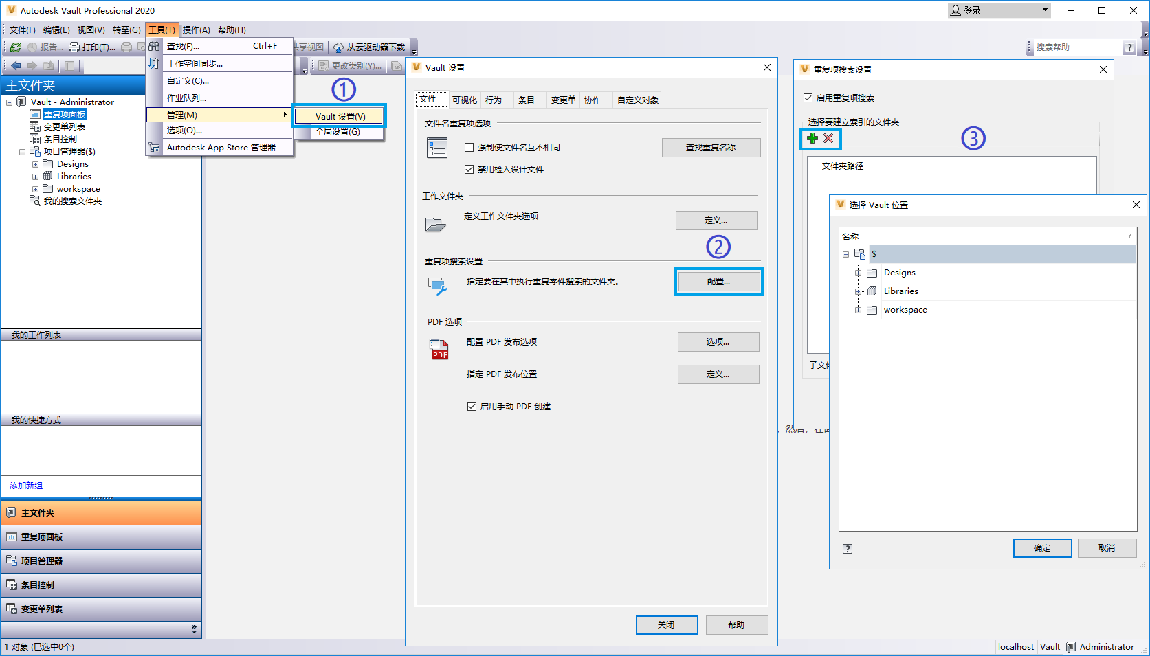

在 Vault Client 中配置文件夹
在“Vault 设置”对话框中,定义搜索范围。指定要为零件建立索引的文件夹。
只有管理员和配置管理员有权配置重复项搜索设置。
单击此处以了解详细信息。

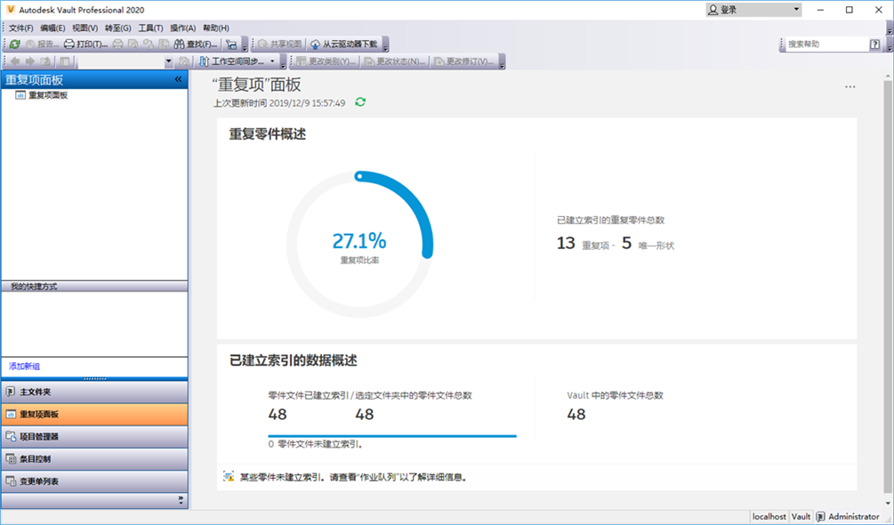

查看包含重复零件数据的面板
为文件建立索引后,您可以在“重复项面板”中查看数据。在 Vault Client 中,单击“重复项面板”。您可以查看重复零件报告,该报告还可以导出为 Excel、PDF 或 Word 格式。
单击此处以了解详细信息。

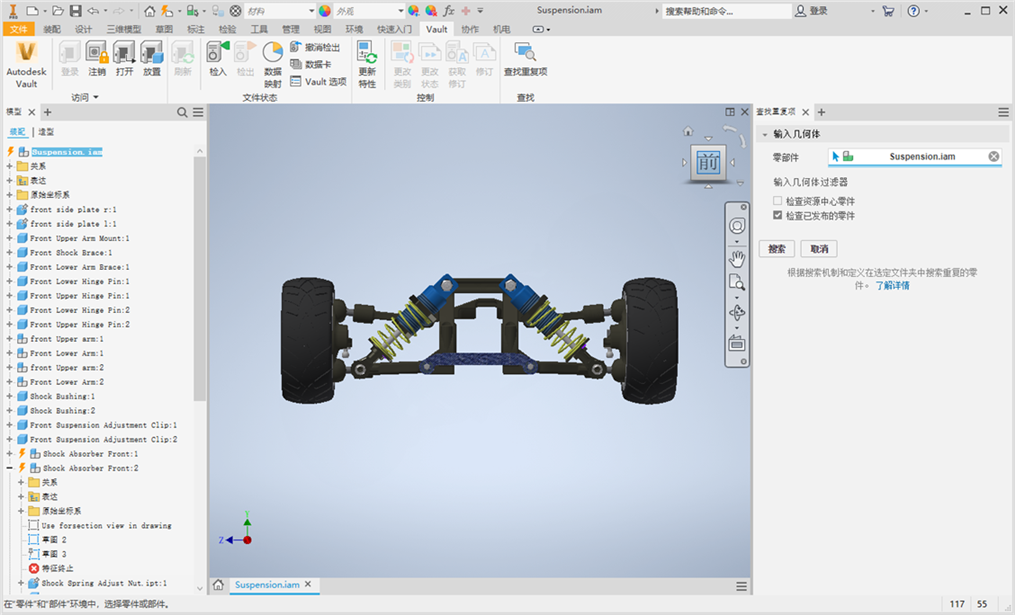

从 Inventor 搜索重复零件
  1. 在 Inventor 中,打开部件,并将其连接到启用了重复搜索设置的 Vault。
  2. 在“Vault”选项卡中,单击“查找重复项”命令。
  3. 选择用于搜索重复项的输入几何图元(零件、部件、子部件),然后单击“搜索”。在搜索期间,您还可以选择检查资源中心和已发布的零件。
单击此处以了解详细信息。

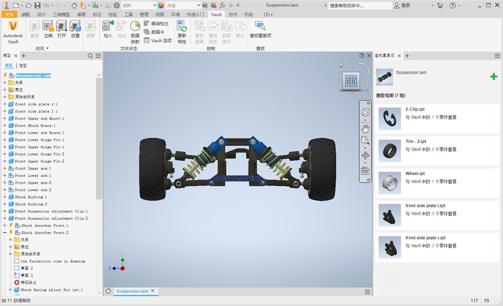

查看搜索结果并替换重复零件
部件内零件文件的重复项显示在“查找重复项”面板中。在部件中进行搜索时,首先会显示重复组。单击组可查看 Vault 中的重复零件文件。
用于替换、放置、打开、显示详细信息和转至 Vault 的选项对每个重复文件均可用。
单击此处以了解详细信息。
