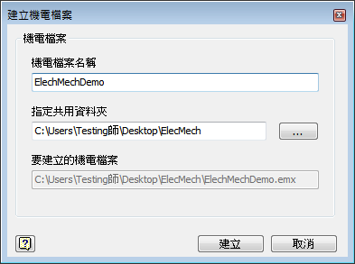

  2. 「在機電專案設置」對話方塊中按一下
  3. .emx 連結檔案輸入檔名。
  4. 指定一個在 AutoCAD Electrical toolset 和 Inventor 之間共用的資料夾。
  5. 按一下「建立」。

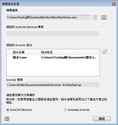

  6. 在「機電連結設置」對話方塊中,選取您的同步設定。預設設定為 AutoCAD Electrical toolset。假設 AutoCAD Electrical toolset 使用者大多數時間會啟動機電工作流程;因此,在建立元件連結時,預設設定為 AutoCAD Electrical toolset
  7. 按一下「關閉」。

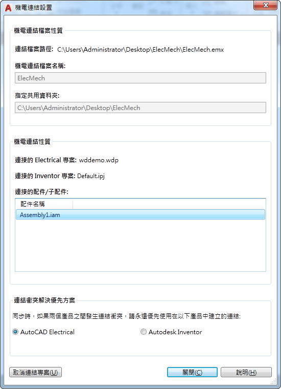

  3. 按一下「機電」頁籤 「設置」面板 「機電連結設置」 查找
  4. 按一下「連結」。
  5. 瀏覽至在 Inventor 中建立的既有連結檔案。
  6. 按一下「關閉」。
