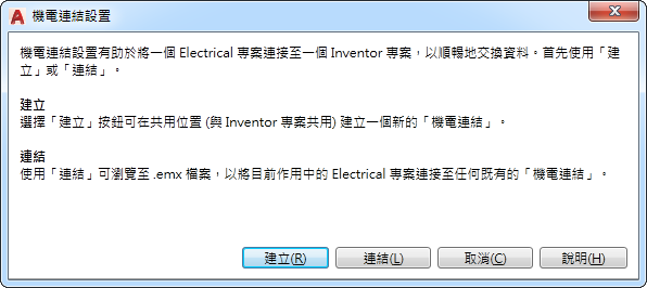

  3. 按一下「機電」頁籤 「設置」面板 「機電連結設置」 查找
  4. 在「機電連結設置」對話方塊中,按一下「建立」。

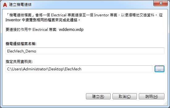

  5. 在「建立機電連結」對話方塊中,輸入連結檔案的檔名和資料夾。

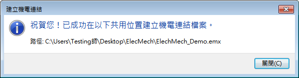

  6. 按一下「建立」。
  7. 按一下「關閉」。

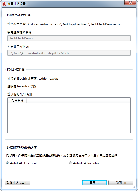

  8. 在「機電連結設置」對話方塊中,選取您的同步設定。預設設定為 AutoCAD Electrical toolset。假設 AutoCAD Electrical toolset 使用者大多數時間會啟動機電工作流程;因此,在建立元件連結時,預設設定為 AutoCAD Electrical toolset
  9. 按一下「關閉」。

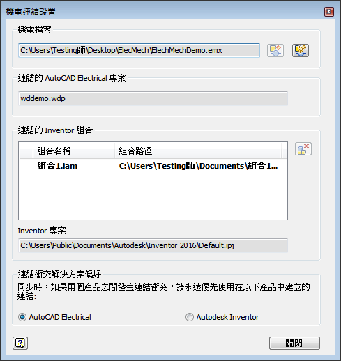

  2. 按一下「機電」頁籤 「設置」面板 「機電連結設置」
  3. 在「機電連結設置」對話方塊中按一下
  4. 瀏覽至在 AutoCAD Electrical toolset 中建立的 .set 檔案,並將其選取。
  5. 按一下「關閉」。
    註: Inventor 中的「同步設定」所顯示的選取,與您在 AutoCAD Electrical toolset 中建立機電專案期間所選的選項相同。
  6. 若要檢視連結專案的元件資訊,請按一下「機電」頁籤 「設置」面板 「位置視圖」
