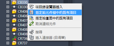

  1. 按一下「專案」頁籤 「專案工具」面板 「管理員」 查找
  2. 在「專案管理員」中,按一下「位置視圖」頁籤。
  3. 在「位置視圖」頁籤上,以滑鼠右鍵按一下 Inventor 零件,然後按一下「指定給元件樹中的既有項目」。
    註: 您也可以選取一個 Electrical 元件,並將其指定給一個 Inventor 零件。如果將游標懸停在任何無法連結的元件上,您將看到一個「停止」圖示,指示您無法指定給樹狀目錄中的該元件。
  4. 在元件樹狀檢視中,選取您想要與 Inventor 零件連結的 Electrical 元件。元件樹狀檢視會自動重新整理,以展示連結的元件。
