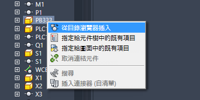

從目錄瀏覽器插入新元件來連結 Inventor 零件
將元件樹中未連結的 Inventor 零件與 AutoCAD Electrical toolset 元件連結 (從圖面中的目錄瀏覽器插入)。
  1. 按一下「專案」頁籤 「專案工具」面板 「管理員」 查找
  2. 在「專案管理員」中,按一下「位置視圖」頁籤。
  3. 在「位置視圖」頁籤上,以滑鼠右鍵按一下未連結的 Inventor 零件 ,然後選取「從目錄瀏覽器插入」
  4. 選取要插入的元件的品類。
  5. 輸入搜尋準則,然後按一下
  6. 執行以下任一作業:
    • 按一下其中一個與目錄值關聯的符號。
    • 按一下以開啟圖示功能表 ,您可以在其中選取要插入的符號。符號會自動關聯到該目錄值,以供以後插入。
  7. 在圖面上指定插入點。
  8. 在「插入/編輯元件」對話方塊中,註解元件。您可以檢閱一些從 Inventor 零件預先植入的資料。
  9. 按一下「確定」。
