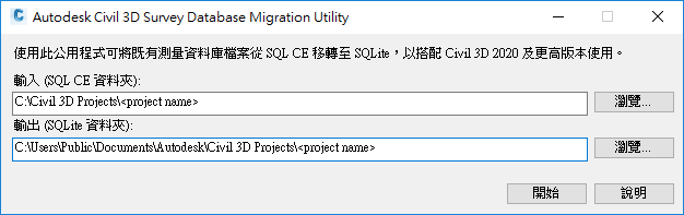

測量資料庫格式變更
測量資料庫格式已從 Microsoft SQL Server Compact (SQL CE) 更新至 SQLite。若要將既有測量資料庫搭配 Autodesk Civil 3D 2020 使用,資料庫必須轉換為 SQLite。
使用「測量資料庫移轉公用程式」將測量資料庫從 SQL CE 轉換至 SQLite。
「測量資料庫移轉公用程式」可從 https://knowledge.autodesk.com/support/autocad-civil-3d/downloads 單獨下載。
若要取得使用此公用程式的更多資訊,請參閱〈更新測量資料庫的步驟〉。
重要: 移轉後的資料庫與舊版的 Autodesk Civil 3D 不相容。 但是,SQL CE (.sdbx) 資料庫在移轉程序期間不會遭到覆寫或刪除,並可在舊版的 Autodesk Civil 3D 中使用。
