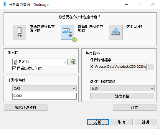

  • 使用更新後的「分析重力管網」指令可分析管網,並將結果套用至管網。
    更新後的指令使用共存式對話方塊,讓您進行其他工作時可讓對話方塊保持開啟。
    您可使用此指令執行以下分析類型:
    • 「調整管大小和復位反轉」:分析經管的流量,然後調整管大小和復位反轉以容納流量。
    • 計算能量和水力梯度線:計算能量和水力梯度線,然後報告系統中的每條線是處於正常狀態、加高或溢流。
    • 進水口分析:分析進水口的容量,並報告每個進水口的流量、深度和漫流。
    若要取得更多資訊,請參閱〈關於重力管網分析和尺寸設定〉。

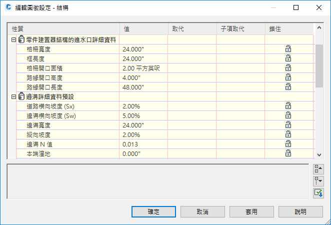

  • 使用新的結構圖徵設定,以指定「分析重力管網」指令可使用的預設值。
    若要取得更多資訊,請參閱〈關於分析和調整重力管網大小〉和〈編輯圖徵設定 - 結構對話方塊〉。

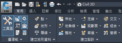

    在您安裝應用程式後,Civil 3D 中的「管理」功能區頁籤上會提供 Dynamo 的相關指令。

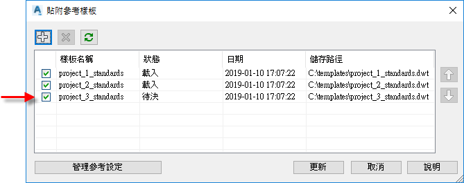

  • 現在將額外的參考樣板貼附到圖面時,該樣板會加入至樣板清單底部,且針對先前所貼附樣板指定的自訂設定會保留下來。
    如需更多資訊,請參閱<使用參考樣板>。

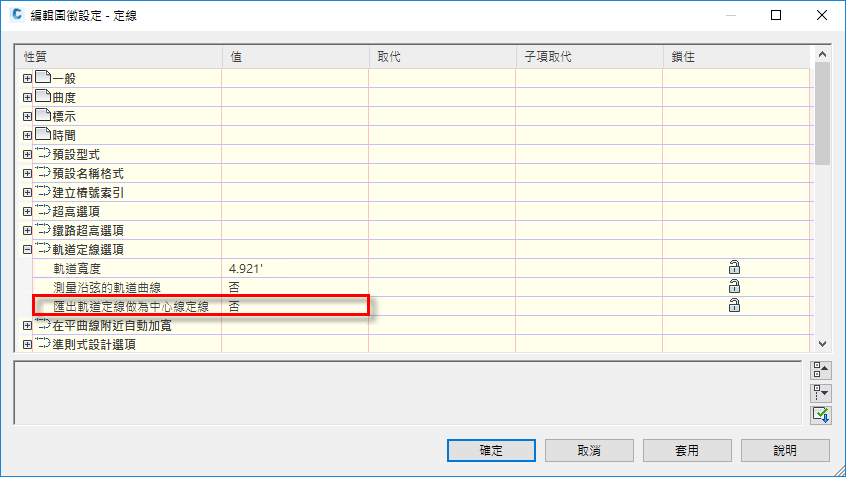

  • 使用新設定可控制從 Autodesk Civil 3D 匯出軌道定線,以在 Autodesk InfraWorks 中用做中心線定線或軌道定線。
    • 設定為「否」時,從 Civil 3D 匯出至 IMX 的軌道定線會變成 InfraWorks 中的鐵路物件,如此可能會導致其幾何圖形失去部分準確度。
    • 當設定為「是」時,從 Civil 3D 匯出至 IMX 的軌道定線會匯出成為中心線定線,且引入 InfraWorks 時會變成元件道路。元件道路的幾何圖形會與 Civil 3D 中軌道定線的幾何圖形相同。
    註: 此設定適用於在 Civil 3D 中使用「匯出 IMX」指令時,和直接在 InfraWorks 中開啟 Civil 3D 圖面時。
    如需更多資訊,請參閱〈「編輯圖徵設定 - 定線」對話方塊〉。
