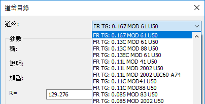

正在建立軌道月台邊緣時,可以選取 France_Metric.json 或 Germany_Metric.json 做為要使用的設計規則檔案。若要取得更多資訊,請參閱〈建立/編輯月台邊緣對話方塊〉。

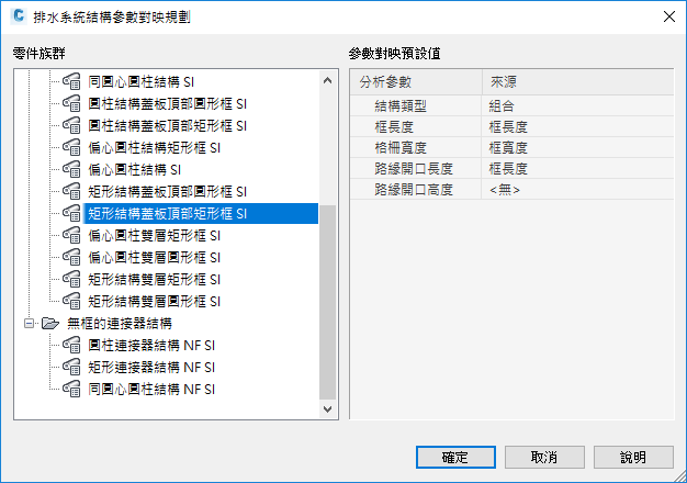

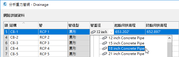

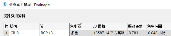

設置並套用這些零件的對映後,在預設情況下,「分析重力管網」指令即會提供參數值。
如需更多資訊,請參閱<如何對映重力網分析所需的排水結構參數>。

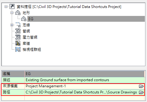

在選取替用的「來源檔案」或「路徑」後,會顯示一個對話方塊可供更新捷徑。將會更新參考原始路徑的圖面物件,以參考替用路徑。
