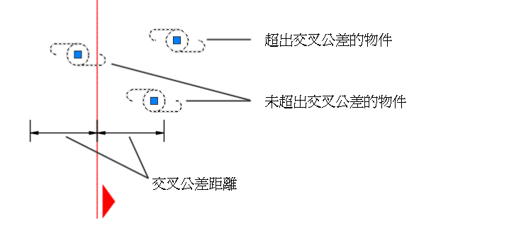

交叉選項
交叉公差
指定物件從取樣線到顯示成交叉之間不得超過的距離範圍。
註: 交叉公差不適用於 3D 實體、3D 聚合線、地勢線或測量圖形,這些不適用項目只有在與取樣線相交時才會視為交叉。
例如,如果此值設定為 1 英呎,則物件的形心掣點可在取樣線的一英呎之內,且在橫斷面視圖中仍會顯示為交叉。
如果此值設定為零,則物件的形心掣點必須正好位於取樣線上,才能在橫斷面視窗中顯示為交叉。
您可以為此設定指定的最大值為 15 英呎或 5 公尺。

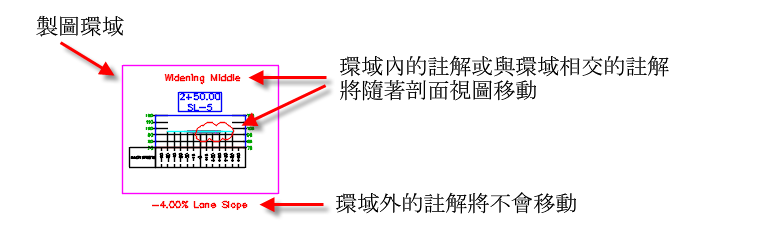

製圖環域
註: 當您從 CreateMultipleSectionView 和 CreateSectionView 指令中存取設定時,會顯示此性質群組。
新增至橫斷面視圖製圖環域的內部或與其相交的製圖元素將與橫斷面視圖相連,並且在橫斷面視圖被移動時跟著移動。
若要取得更多資訊,請參閱〈關於橫斷面視圖製圖環域〉。
使用以下設定,指定建立橫斷面視圖時製圖環域的預設大小。
網格上方/網格下方
指定橫斷面視圖網格上方和下方的製圖環域空間量。
網格左測/網格右側
指定橫斷面視圖網格右側和左側的製圖環域空間量。
註: 如果所建立橫斷面視圖具有製圖環域,您可以掣點編輯製圖環域,以變更其大小。
