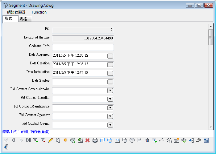

「資料表」以表格格式顯示空間圖徵。「資料檢視」會顯示連結至圖面物件的外部資料。圖徵類別表單顯示產業模型圖徵的屬性資料。
可使用「資料表」亮顯地圖中特定空間圖徵的資料。AutoCAD Map 3D toolset 可維護空間資料和屬性資料之間的連結;當您更新屬性資料時,更新將動態反映在圖面中。
「資料表」顯示了圖徵的幾何圖形和屬性資料。您可以根據圖徵來源中的任意資料來搜尋圖徵並為其設定主題圖。
顯示「資料表」的步驟

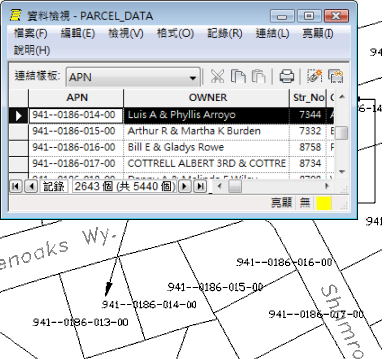

使用「資料檢視」,您可以排序並篩選連結至圖面物件的外部資料庫記錄。此外,如果您以編輯模式開啟表格,則可以編輯資料庫表格中的資料。
「資料檢視」顯示連結至圖面的外部資料
使用「資料檢視」的步驟
