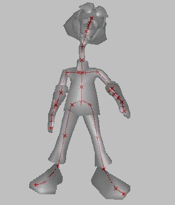

Physique erstellt einen kontinuierlichen Spline, der durch alle Gelenke in der Hierarchie verläuft. Der Spline wird durch eine orangefarbene Linie im Objekt dargestellt. Er behält in jedem Gelenk seine Kontinuität bei: wenn sich der Winkel eines Gelenks ändert, bleibt der Spline, der durch das Gelenk verläuft, eine glatte Kurve. Physique baut bei der Berechnung glatter Biegungen des Hautobjekts auf dem Verformungs-Spline auf. In Physique stehen Steuerelemente für Neigung und Spannung zur Verfügung, mit denen die Form des Verformungs-Splines eingestellt werden kann.
Verbindungen, die durch verformbare Splines angezeigt werden.
