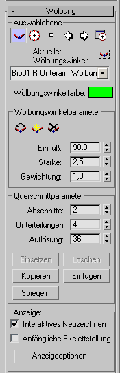

Steuerelemente für die Unterobjektebene "Wölbung" befinden sich im Rollout "Wölbung".
Bereich "Auswahlebene"
Verbindung
- Aktivieren Sie diese Option, um Verbindungen in den Ansichtsfenstern auszuwählen. Die Befehle "Kopieren", "Einfügen" und "Spiegeln" können dann für Verbindungen ausgewählt werden.
Querschnitt
- Aktivieren Sie diese Option, um Querschnitte auszuwählen und zu bearbeiten, mit denen das Netz gewölbt werden soll. Die Befehle "Einsetzen", "Löschen", "Kopieren", "Einfügen" und "Spiegeln" können dann für Querschnitte ausgewählt werden.
Steuerpunkt
- Aktivieren Sie diese Option, um die Steuerpunkte eines Querschnitts zu bearbeiten.
Vorherige und Nächste
- Klicken Sie auf diese Optionen, um zur nächsten oder vorherigen Verbindung bzw. dem nächsten oder vorherigen Querschnitt oder Steuerpunkt zu wechseln (je nach aktivierter Auswahlebene).
Wölbungs-Editor
- Klicken Sie auf diese Option, um den Wölbungs-Editor anzuzeigen, mit dem Sie unter Verwendung der schematischen Querschnitt- bzw. Profilansicht Wölbungswinkel erstellen und bearbeiten können.
Nächsten Wölbungswinkel auswählen
- Aktivieren Sie die Option, um den Wölbungswinkel auszuwählen, der sich am nächsten zum aktuellen Gelenkwinkel befindet. Wenn sich ein Gelenk im Zeitverlauf beugt, können Sie den Zeitschieber verwenden, um einen Wölbungswinkel auszuwählen. Wenn Sie jetzt auf "Abspielen" klicken, können Sie sehen, wie sich das Feld "Aktueller Wölbungswinkel" ändert und den nächsten Wölbungswinkel der ausgewählten Verbindung und deren untergeordneter Verbindung anzeigt (wenn mindestens zwei Wölbungswinkel vorhanden sind).
Aktueller Wölbungswinkel (Feld und Dropdown-Liste)
- Zeigt den ausgewählten Wölbungswinkel an. Sie können einen beschreibenden Namen für den neu erstellten Wölbungswinkel eingeben. Wenn Sie auf "Wölbungswinkel einsetzen" klicken, wird der neue Wölbungswinkelname in diesem Feld angezeigt. Verwenden Sie die Dropdown-Liste, um andere Wölbungswinkel auszuwählen.
- Gesamte Verbindung
- Mit dieser Option aus der Dropdown-Liste "Aktueller Wölbungswinkel" werden alle Querschnitte für alle Wölbungswinkel in der aktiven Verbindung ausgewählt. Verwenden Sie diese Option, um die Querschnitteinstellungen global für eine Verbindung zu ändern. Diese Option beeinflusst auch die Befehle "Kopieren" und "Einfügen". Wenn "Gesamte Verbindung" aktiviert ist, werden bei der Auswahl von "Querschnitt/Kopieren" alle Querschnitte für alle Wölbungen kopiert, und bei der Auswahl von "Querschnitt/Einfügen" werden alle Querschnitte für alle Wölbungen eingefügt.
Tipp: Die Option "Gesamte Verbindung" ist beim Kopieren aller Wölbungen von einem Arm oder Bein zum anderen hilfreich.
- Wölbungswinkelfarbe
- Klicken Sie auf das Farbfeld, um die Farbe des aktuellen Wölbungswinkels zu ändern. Wenn Sie jeden Wölbungswinkel in einer anderen Farbe darstellen, können Sie sie leichter voneinander unterscheiden.
Bereich "Wölbungswinkelparameter"
Wölbungswinkel festlegen
- Ändert den Wert im gegenwärtig ausgewählten Skelettgelenkwinkel auf den aktuellen Wölbungswinkel. (Dieser Wert wird im Feld "Aktueller Wölbungswinkel" im Bereich "Auswahlebene" angezeigt.) Ändern Sie in einem Ansichtsfenster mit den Optionen "Verschieben" oder "Drehen" zunächst den Winkel zwischen der ausgewählten Verbindung und der untergeordneten Verbindung, und klicken Sie dann auf "Wölbungswinkel festlegen".
- Fügt einen neuen Wölbungswinkel für die ausgewählte Verbindung hinzu. Im Feld "Aktueller Wölbungswinkel" wird ein Wölbungswinkelname angezeigt und die Zahl erhöht. Sie können einen beschreibenden Namen für den neuen Wölbungswinkel eingeben (z. B. Arm bei 90 Grad.
Laut Vorgabe wird ein Wölbungswinkel für eine Stellung im Figurmodus erzeugt, wenn Physique Verbindungen erstellt. Zum Wölben des Netzes ist nur ein zusätzlicher Wölbungswinkel erforderlich. Sie können gegebenenfalls weitere Wölbungswinkel für eine bessere Steuerung hinzufügen.
Wölbungswinkel löschen
- Entfernt den aktuellen Wölbungswinkel von der ausgewählten Verbindung.
Der Vorgabewölbungswinkel kann nicht gelöscht werden.
- Einfluss
- Mit dieser Option legen Sie den Winkelbereich fest, in dem eine Wölbung die Haut beeinflusst. Bereich = 0 bis 180 %. Vorgabe = 90 Grad
Wenn Sie zum Beispiel den Wölbungswinkel für ein Gelenk auf 90 Grad eingestellt haben, bedeutet ein Einflusswert von 40, dass der Wölbungseffekt sichtbar wird, wenn die Gelenkdrehung 50 Grad (90 minus 40) oder 130 Grad (90 plus 40) erreicht.
- Stärke
- Legt fest, wie allmählich bzw. abrupt ein Wölbungseffekt eintritt. Bei 0,0 wird die Wölbung sofort angezeigt, ohne interpoliertes Nachlassen. Bei höheren Werten lässt die Wölbung stufenweise nach. Bei einem Wert von 10,0 wölbt sich das Netz abrupt, wenn der festgelegte Winkel erreicht ist. Bereich = 0 bis 10,0; Vorgabe = 2,5.
- Gewichtung
- Verstärkt den Effekt des aktuellen Wölbungswinkels im Verhältnis zum Effekt anderer Wölbungen. Bereich = 0 bis 100,0; Vorgabe = 1,0.
Bereich "Querschnittparameter"
- Abschnitte
- Legt die Anzahl der Querschnitte für die ausgewählte Verbindung fest.
- Unterteilungen
- Legt die Anzahl der Steuerpunkte um den Querschnitt fest. Vorgabemäßig sind Steuerpunkte gleichmäßig um den Querschnittumfang verteilt.
- Auflösung
- Legt die Anzahl der radialen Unterteilungen um den Querschnitt fest. Steuerpunkte rasten an der nächsten Auflösungslinie ein.
Anmerkung: Die jeweilige Funktion der folgenden Schaltflächen ("Einsetzen", "Löschen", "Kopieren", "Einfügen" und "Spiegeln") ändert sich je nachdem, welche Ebene im Bereich "Auswahlebene" aktiviert ist.
- Einfügen
- Erstellt einen neuen Querschnitt bzw. einen Steuerpunkt.
- Löschen
- Löscht den aktiven Querschnitt bzw. Steuerpunkt.
- Kopieren
- Kopiert die aktive Verbindung (einschließlich Wölbungswinkeln) bzw. den aktiven Querschnitt.
- Einfügen
- Fügt eine Verbindung (einschließlich Wölbungswinkeln) bzw. einen Querschnitt ein.
Um alle Wölbungswinkel einer Verbindung zu kopieren und wieder einzufügen, wählen Sie aus der Dropdown-Liste "Aktueller Wölbungswinkel" die Option "Gesamte Verbindung", und klicken Sie dann auf "Kopieren". Wählen Sie die gegenüberliegende Verbindung aus, und klicken Sie auf "Einfügen". Klicken Sie auf "Spiegeln", um die eingefügten Verbindungsparameter zu spiegeln.
- Spiegeln
- Spiegelt Wölbungswinkel und Querschnitte auf Wölbungswinkeln. Bei Bedarf können Sie anschließend mit "Auswählen und drehen" die Wölbungswinkel und Querschnitte ausrichten.
Bereich Anzeigen
- Interaktives Neuzeichnen
- Aktivieren Sie diese Option, um das Netz in Echtzeit zu verformen, während Sie Querschnitte in den Ansichtsfenstern bearbeiten. Deaktivieren Sie diese Option, damit das Netz nur aktualisiert wird, wenn Sie die Maustaste loslassen. Vorgabe = Aktiviert.
Tipp: Deaktivieren Sie "Interaktives Neuzeichnen", wenn Sie an einem langsamen Computer arbeiten oder wenn Sie ein Netz mit langer Berechnungszeit bearbeiten.
- Anfängliche Skelettstellung
- Wenn diese Option aktiviert ist, wird das Netz in die ursprüngliche Stellung gebracht, d. h. die Stellung, bei der Physique zum ersten Mal angewendet wurde. Vorgabe = Deaktiviert.
- Anzeigeoptionen
- Klicken Sie auf diese Option, um das Dialogfeld Anzeigeeigenschaften für Wölbungswinkel aufzurufen, in dem Sie die Anzeige von Wölbungen in Ansichtsfenstern anpassen können.
