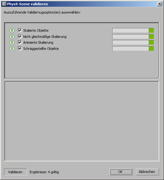

Szene vor Export validieren
Um sicherzustellen, dass die Szene eine gültige Simulation enthält, verwenden Sie im Untermenü Dienstprogramme oder in der Gruppe Extras den Befehl MassFX-Szene validieren. Dadurch wird das Dialogfeld "MassFX-Szene validieren" angezeigt:
Verwenden Sie das Dialogfeld, um Validierungstests durchzuführen, um sicherzustellen, dass die MassFX-Szene ohne Fehler ordnungsgemäß exportiert wird. Folgende Validierungsoptionen stehen zur Verfügung:
- Skalierte Objekte
- Sucht alle von MassFX verwendeten grafischen Netze, auf die eine andere Skalierung als 100%/100%/100% angewendet wurde.
- Nicht gleichmäßige Skalierung
- Sucht alle von MassFX verwendeten grafischen Netze, die über unterschiedliche Maßstäbe pro Achse verfügen.
- Animierte Skalierung
- Sucht alle von MassFX verwendeten grafischen Netze, deren Skalierung animiert wurde.
- Schräg gestellte Objekte
- Sucht alle von MassFX verwendeten grafischen Netze, die entlang von Achsen skaliert wurden, die nicht der primären Achse entsprechen.
Wählen Sie die durchzuführenden Tests, indem Sie die entsprechenden Kontrollkästchen aktivieren, und klicken Sie anschließend auf die Schaltfläche Validieren. Die Tests werden einzeln nacheinander durchgeführt; währendessen wird die Fortschrittsanzeige für jeden Test aktualisiert. Wenn die Validierung abgeschlossen ist, wird das Ergebnissymbol am Ende der Fortschrittsanzeige mit einem von drei Farben aktualisiert:
- Gültig wird durch ein grünes Symbol angezeigt.
- Fehler wird durch ein rotes Symbol angezeigt.
- Hinweis wird durch ein gelbes Symbol angezeigt.
Wenn das Ergebnis der Validierung entweder Fehler oder Hinweis ist, wird das Ergebnis unten im Fenster angezeigt.

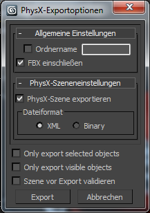

Benutzeroberfläche
Mit dem Befehl Exportieren wird das Dialogfeld MassFX-Export geöffnet:
Rollout "Allgemeine Einstellungen"
- Ordnername
- Um exportierte Daten in einem bestimmten Ordner zu speichern, aktivieren Sie diese Option, und geben Sie einen Namen für den Ordner ein. Wenn der Ordner nicht vorhanden ist, wird er beim Exportieren erstellt.
- FBX einschließen
- Wenn diese Option aktiviert ist, werden FBX-Daten gespeichert.
Rollout PhysX-Szeneneinstellung
- PhysX-Szene exportieren
- Speichert die Szene mit dem angegebenen Datentyp im PhysX-Format (siehe unten).
- Dateiformat
- Wählen Sie als Datenformat für den Export entweder XML oder Binär aus.
- Nur ausgewählte Objekte exportieren
- Wenn diese Option aktiviert ist, werden nur ausgewählte Objekte exportiert.
- Nur sichtbare Objekte exportieren
- Wenn diese Option aktiviert ist, werden nur die sichtbaren Objekte exportiert.
- Szene vor Export validieren
- Wenn diese Option aktiviert ist, wird vor dem Exportieren eine Validierung durchgeführt. Weitere Informationen über den Export-Validierungstest finden Sie im vorherigen Abschnitt Szene validieren.
- Exportieren
- Führt den Export mit den angegebenen Einstellungen durch und schließt das Dialogfeld.
