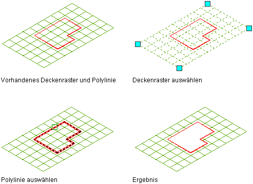

Gehen Sie wie folgt vor, um eine Aussparung in ein bestehendes Deckenraster zu schneiden. Die Aussparung wird aus einer geschlossenen Polylinie oder einem AEC-Objekt erstellt, das innerhalb der Grenzen des Rasters platziert wird. Alle Teile des Rasters innerhalb der Aussparung werden nicht angezeigt.
  1. Wenn die Form nicht bereits innerhalb der Grenzen des Rasters besteht, zeichnen Sie eine geschlossene Polylinie in der gewünschten Form.
  2. Wählen Sie das Deckenraster, in das Sie eine Aussparung einfügen möchten.
  3. Klicken Sie auf Registerkarte DeckenrasterGruppe ZuschneidenAussparung hinzufügen.
  4. Wählen Sie eine geschlossene Polylinie oder ein AEC-Objekt für die Aussparung
    Eine Aussparung wird in das Deckenraster geschnitten.
  5. Drücken Sie die EINGABETASTE, um den Befehl zu beenden.
Einfügen einer Aussparung in ein Deckenraster
