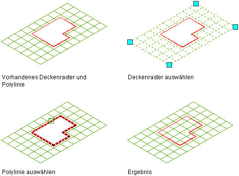

Gehen Sie wie folgt vor, um zuvor in einem Deckenraster erstellte Aussparungen wieder zu entfernen.
  1. Wählen Sie das Raster, aus dem Sie Aussparungen entfernen möchten.
  2. Klicken Sie auf Registerkarte DeckenrasterGruppe ZuschneidenAussparung entfernen.
  3. Wählen Sie die geschlossene Polylinie der Aussparung.
Die Aussparung wird aus dem Deckenraster entfernt. Die Polylinie bleibt jedoch in der Zeichnung erhalten. Falls erforderlich, können Sie diese manuell löschen.
Entfernen einer Aussparung aus einem Deckenraster
