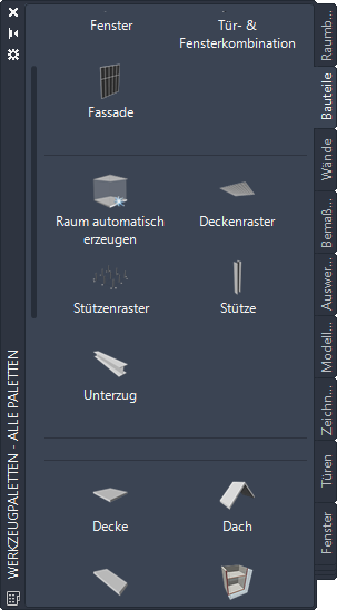

Werkzeugpaletten mit Deckenrasterwerkzeugen
Die Standardwerkzeugpaletten im Arbeitsbereich enthalten exemplarische Deckenrasterwerkzeuge, die Sie verwenden und Ihren Bedürfnissen anpassen können. Außerdem finden Sie in den folgenden, mit der Software gelieferten Katalogen Deckenrasterwerkzeuge, mit denen Sie Ihre Werkzeugpaletten ergänzen können:
