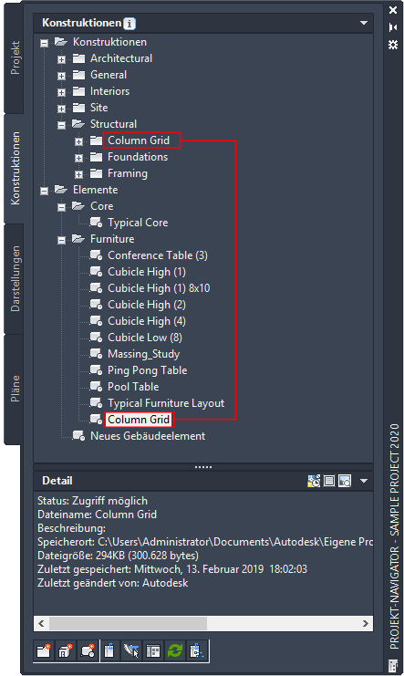

Nachdem Sie eine Konstruktion erstellt haben, stellen Sie unter Umständen fest, dass es sich eigentlich um ein mehrfach benötigtes Element handelt. So haben Sie beispielsweise ein Stützenraster gezeichnet und möchten dieses nun auch in einem anderen Geschoss verwenden. In diesem Fall können Sie die Konstruktion problemlos in ein Element konvertieren und dieses anschließend in mehreren Konstruktionen referenzieren.
Anmerkung:
- Beim Konvertieren einer Konstruktion in ein Element gehen die Geschoss- und Bauabschnittsinformationen verloren. Wenn Sie das Element später wieder in eine Konstruktion zurückkonvertieren möchten, müssen Sie das Geschoss und den Bauabschnitt neu zuweisen.
- Ziehen Sie die Konstruktion nicht in Windows Explorer in den Elemente-Ordner. da dies unter Umständen zu Inkonsistenzen bei den Projektdaten führt.
- Klicken Sie im Schnellzugriff-Werkzeugkasten auf Projekt-Navigator
- Suchen Sie auf der Registerkarte Konstruktionen die Konstruktion, die Sie in ein Element konvertieren möchten, und ziehen Sie sie in die Elementkategorie oder -unterkategorie.
Anmerkung: Wenn Sie später das Element in eine Konstruktion zurückkonvertieren möchten, ziehen Sie das Element in die Konstruktionskategorie.
- Geben Sie die Elementeigenschaften an.
Das Dialogfeld Projekt-Navigator - Projekt neu verknüpfen wird angezeigt.
- Aktualisieren Sie die Projektdateien:
