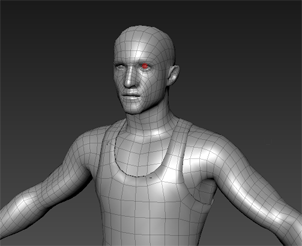

Wenn die Option Netzfehler aktiviert ist, werden alle Netze in der Szene durchsucht, und Stellen, an denen Fehler erkannt werden, rot hervorgehoben. Ist diese Option deaktiviert, werden keine roten Hervorhebungen mehr angezeigt.
In diesem Beispiel wird von Mudbox der Scheitelpunkt mit hoher Wertigkeit auf dem Netz des linken Auges ermittelt.
Wenn die problematischen Bereiche hervorgehoben sind, können Sie alle Bereiche untersuchen, um festzustellen, ob sie in Mudbox behoben werden können. (Beispielsweise durch das Löschen fehlerhafter Flächen und Flicken des Lochs. Weitere Informationen finden Sie unter Löschen von Flächen und Flicken von Löchern in einem Netz.) Für komplexere Probleme sind möglicherweise die Netzbereinigungs- und Netzbearbeitungshilfsmittel in Maya oder 3ds Max erforderlich.
