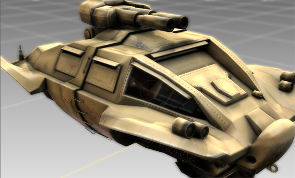

  4. Führen Sie Pinselstriche in den Bereichen aus, die transparent sein sollen.
    Bereiche, die Sie ändern, werden jetzt mit einem glasartigen Transparenzeffekt angezeigt.
