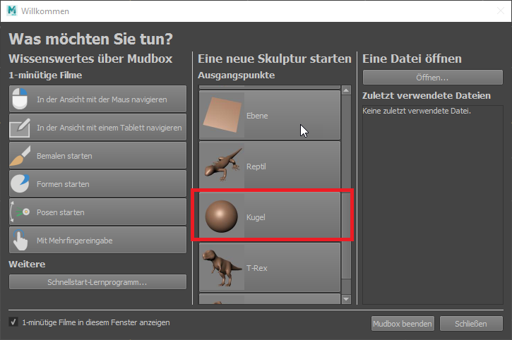

Mudbox enthält eine Reihe von vorgefertigten dreidimensionalen Formen-Vorlagen, die Sie als Grundlage für Ihre geformten Modelle verwenden können. Diese einfachen vorgefertigten Polygonnetze verfügen über UV-Texturkoordinaten (erforderlich für Texturübertragung und Texturextraktion). Weitere Informationen zu diesen Netzen finden Sie unter Laden einer Formen-Vorlage.
  1. Wählen Sie im Fenster Willkommen das Netz Kugel aus.
    (Wenn Sie das Fenster Willkommen bereits geschlossen haben, wählen Sie Erstellen > Netz > Kugel).
    In der 3D-Ansicht wird eine polygonale Kugel angezeigt.
