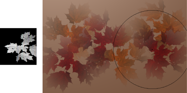

Sie können Bilder in den Farbpinsel laden und sie als Farbstempel verwenden. Das Auftragen von Farbe auf einem Modell mithilfe eines Stempels ähnelt dem direkten Aufbringen eines Abziehbilds oder Tattoos direkt auf dem Modell. Jedes Mal, wenn Sie mit einem Stempel auf das Modell klicken, der auf den Farbpinsel geladen ist, wird das Bild auf das Modell angewendet.
Sie können eine unendliche Vielzahl von Farbpinseleffekten auf Grundlage der Kombination von Bitmap-Grafiken und Pinseleigenschaftseinstellungen erzeugen.
