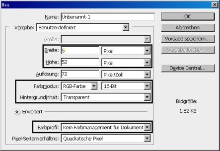

  2. Wählen Sie File > Neu.
  3. Legen Sie im Fenster New folgende Optionen fest, und klicken Sie auf OK.
    • Breite: wie erforderlich
    • Höhe: wie erforderlich
    • Farbmodus: RGB-Farbe - 16-Bit
    • Hintergrundinhalt: Transparent
      (Erstellt einen Alpha-Kanal für das Bild.)
    • Erweitert > Farbprofil: Kein Farbmanagement für Dokument
      (Stellt sicher, dass die Datei nicht mit einem vorhandenen Farbprofil getaggt ist.)
    Im Arbeitsbereich wird ein neues, leeres Bild angezeigt. Ein karierter Hintergrund auf der Leinwand gibt an, dass der Alpha-Kanal präsent ist.

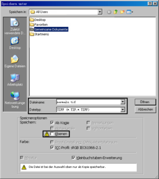

  5. Speichern Sie das Bild mit File > Save As.
  6. Geben Sie im Fenster Save As einen Dateinamen für das Bild an. Legen Sie die folgenden Optionen fest, und klicken Sie dann auf Save.
    • Format: TIFF
    • Layers: deaktiviert

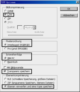

  7. Legen Sie im daraufhin angezeigten Fenster TIFF Options die folgenden Optionen fest, und klicken Sie dann auf OK.
    • Bildkomprimierung: LZW
    • Pixelanordnung: Interleaved (RGBRGB)
    • Bytereihenfolge: IBM PC
    • Transparenz Speichern: aktiviert
    • Ebenen komprimierung: Ebenen verwerfen und eine Kopie speichern
