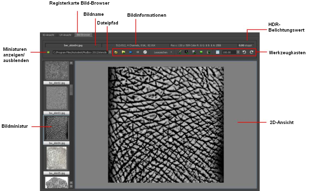

Fenster Bild-Browser
Im Bild-Browser können Sie 2D-Bilder und Texturen vom lokalen Laufwerk oder Netzwerk auswählen, anzeigen und beurteilen.
Sie können Bilder im bzw. aus dem Bild-Browser ziehen und ablegen, um sie beispielsweise in den Dateibrowser Ihres Systems oder das Fenster Farbauswahl zu kopieren. (Siehe auch Sampeln von Farbe aus einem Bild.)
Klicken Sie zum Anzeigen des Bild-Browsers auf die Registerkarte Bild-Browser im oberen Bereich der 3D-Ansicht, unterhalb der Hauptmenüleiste.
Anzeigen des Bild-Browsers. Eine Vielzahl verschiedener Bildformate und Bit-Tiefen wird unterstützt. Darüber hinaus können Sie mit dem Bild-Browser folgende Aufgaben erledigen:

Bild-Browser - Aufgabenüberblick
Zweck Führen Sie die folgenden Schritte durch:
Anzeigen eines Bilds mit dem Bild-Browser
Klicken Sie im Werkzeugkasten auf Verzeichnis öffnen , wählen Sie ein Verzeichnis, und klicken Sie auf OK.
Der Inhalt des Verzeichnisses wird in der Miniaturansicht angezeigt. (In der Miniaturansicht werden nur gültige Bilddateien und Verzeichnisse angezeigt.)
Klicken Sie in der Miniaturansicht auf ein Bild, um es in der 2D-Ansicht anzuzeigen.
Ermitteln Sie Informationen zu dem Bild, das in der 2D-Ansicht angezeigt wird (z. B. Auflösung, Bit-Tiefe).
