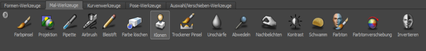

  2. Wählen Sie aus der Palette Mal-Werkzeuge das Symbol Klonen.
