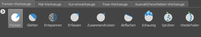

  1. Wählen Sie das grundlegende Formen-Werkzeug auf der Registerkarte Formen-Werkzeuge aus.

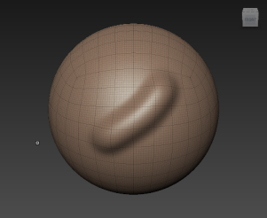

  2. Klicken Sie, und ziehen Sie mit dem Mauszeiger einen kurzen Pinselstrich über die Oberfläche der Kugel.
    Der Pinselstrich verschiebt die betreffenden Scheitelpunkte auf dem Modell leicht nach außen und erstellt so eine Kante.
    Anmerkung: Mit der Tastenkombination STRG + Z können Sie einen Pinselstrich mit einem Formen-Werkzeug sofort rückgängig machen.

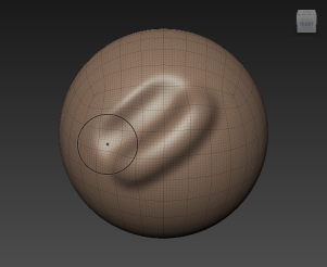

  3. Drücken Sie die STRG-Taste, und führen Sie einen weiteren Pinselstrich über der Kugel aus.
    Dieses Mal verschieben sich die betreffenden Scheitelpunkte relativ zum Polygonnetz nach innen und erzeugen eine Mulde.
